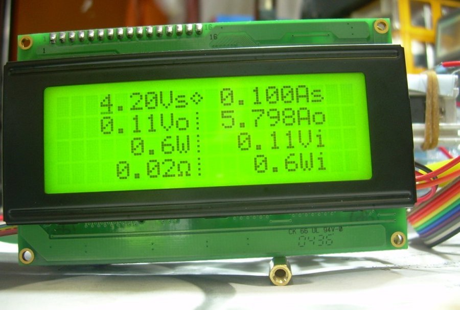

重大发现(也许有些坛友早就知道了),我在想这LCD2004是Taiwan出的,不可能对比度那么差的,怎么调都不够对比度,我看到PCB上还有一个可调电阻的位置,就把它焊到另一个位置了,上电,哗~!,真是眼前一亮,对比度比原来来好得不得了,而且角度也大了很多,差点就想再买一个LCD1602了,还好
原来的显示很淡,角度小
原来的显示很淡,角度小

重大发现(也许有些坛友早就知道了),我在想这LCD2004是Taiwan出的,不可能对比度那么差的,怎么调都不够对比度 ...
山水2000 发表于 2011-11-21 20:04 https://www.yleee.com.cn/images/common/back.gif
    对。我也是刚发现的。那个10k可调是要焊接在r38上的。那个是负压对比度调节。。。现在我的标准屏看着也不错。。。。啥时候改白色背光去。

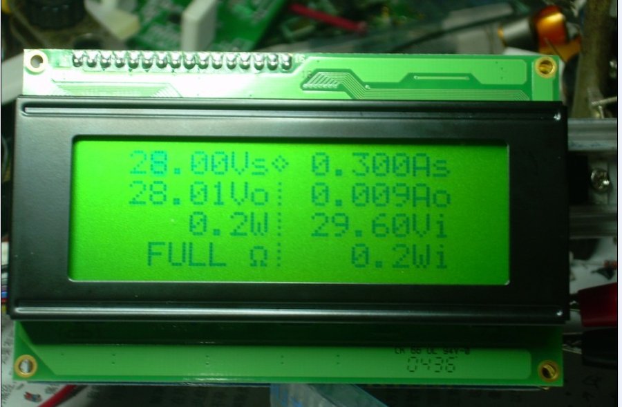

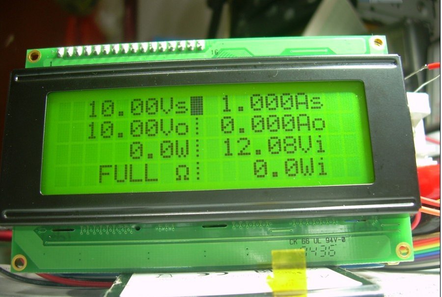

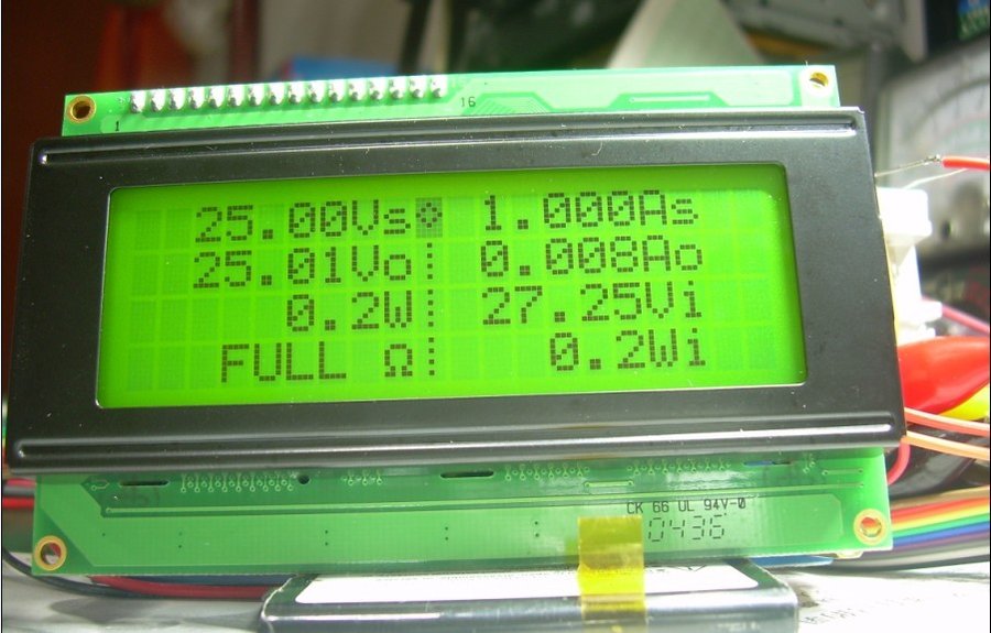

今晚写了程序后显示不乱了,校对后一切正常,这次数控电源组装总算完美结束了,上几个最后校准后的图.
