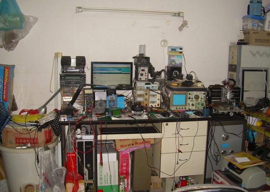

 楼主| 发表于 2011-11-22 22:46 | 显示全部楼层
最后上几个大电流的图,不过最大也就5.15A了,还有几个波形图
电大电流,上不去了,除非改取样电阻
电大电流,上不去了,除非改取样电阻
用CPU散热器散热,不开风都可以用很久才有点热,
这是5A时的功率管C极波形
这是5A时的功率管C极波形
这是3R33线圈两端波形
这是3R33线圈两端波形
再来一张全景图,够乱的了.呵呵
再来一张全景图,够乱的了.呵呵
