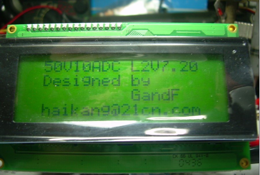

 楼主| 发表于 2011-11-14 22:24 | 显示全部楼层
看来今晚搞不了了,儿子感冒发烧,去滴液刚回来.
 楼主| 发表于 2011-11-14 22:30 | 显示全部楼层
试了1062,原来也能显示,只不过后面少了两位数,这个屏比1604那个屏清好多,角度也大
后面下下行两位数显示不全
后面下下行两位数显示不全

 楼主| 发表于 2011-11-15 20:38 | 显示全部楼层
液晶出问题了,我想应该是程序出问题了,在使用画面就花屏,但开机画面和设置画面都没问题,换液晶试了也这样.怎么办???
花屏,但输出正常
花屏,但输出正常
开机和设置都显示正
开机和设置都显示正
