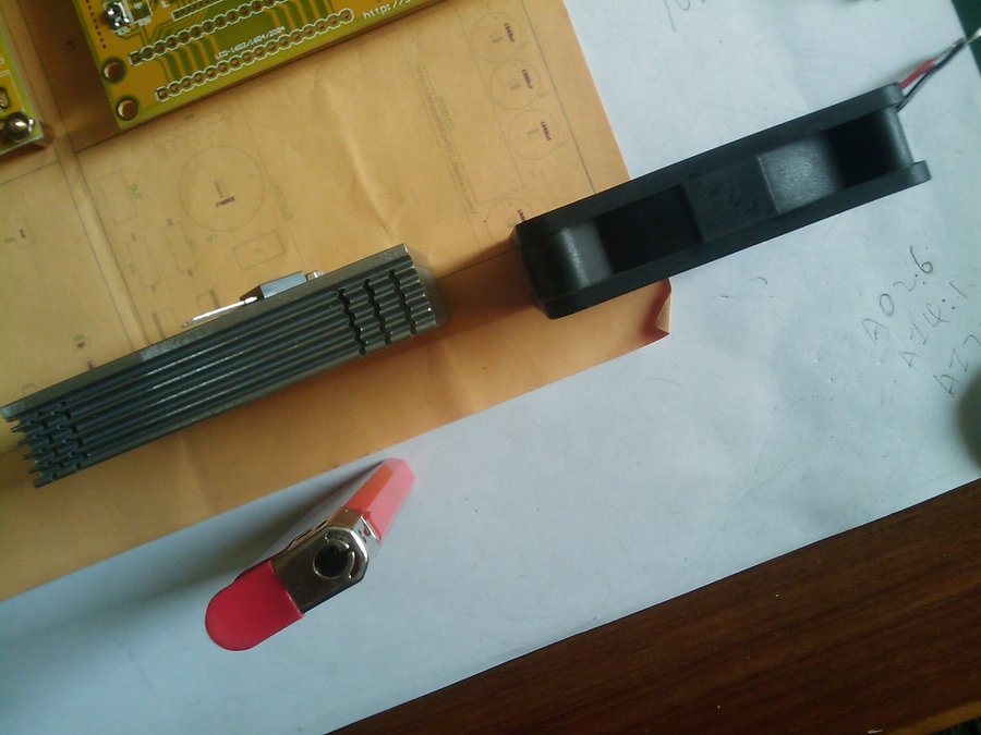

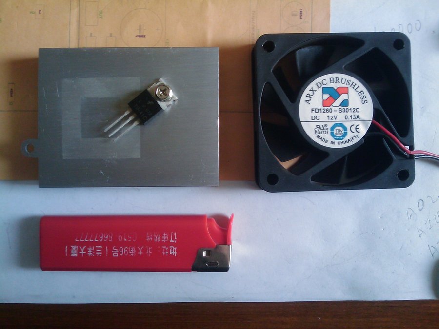

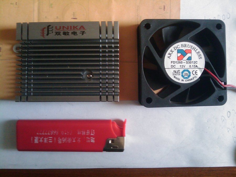

发表于 2011-12-3 22:28 | 显示全部楼层
不知道这个散热片给TIP41C散热够不够了?
, ?& }" Y/ c" w% ^! t2 c外加一个风扇,准备到时加上温控, f" _" g, g8 c+ L! O, I: ^
图为外形大小厚度和打火机对比
, u! M8 i7 v3 t/ E IMAGE_913.jpg IMAGE_914.jpg IMAGE_915.jpg

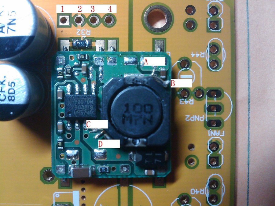

发表于 2011-12-4 20:12 | 显示全部楼层
哎,要对3R33下手了6 b% Z! _7 F5 ]9 N
小白先请教几个弱智问题:
, L- J2 B% y6 g# Z, W/ D1、原线圈是双线并饶,现在是不是拆(焊下)一组下来,延长以备后面接入PCB,另外一组是不是还得恢复到原焊接位置?% X& ?- F, T; g
参见下图ABCD为原双线圈拆下来的四个头,AC为一组,BD为一组,假定我把AC延长用于接PCB,BD是否接回原位置?" h1 e1 S+ B0 X
3 G% d" _. k5 l8 I; U2、增加一组线圈的绕线方向,顺时针?逆时针?(圈数已确定大概就是10圈左右)
% {$ P4 Y+ S. ^" B/ z5 E7 S# H8 |: O4 m8 t7 q# |- o/ |* z" A( }
3、电压等级,原线圈分离出来的那组线圈电压是多少?如何接线(即那个头接PCB的哪个点?),具体可结合附图指点一下,小弟万分感激;
2 S. [3 m" I# r. {! n9 M参加下图,即假定BD用于回复至原位置,那么AC延长接至PCB,对应接入上面1234那两个点?A对应谁?C对应谁?. U  B/ |( u0 u
7 R& a5 d7 H5 z  U/ Z6 k# f4、新绕的那组线圈电压是多少?如何接线(即那个头接PCB的哪个点?),具体可结合附图指点一下。
4 ]. o6 W$ W0 N2 m) k% {参见下图即新绕的那组线圈对应接入上面1234那两个点?具体哪个头对应哪个点?
3 E" X$ B7 `: d. ^1 _/ `( p3 F4 _. e$ X8 O
小弟实属菜鸟级别,只是对电子很感兴趣,动手能力自我评价还行吧,期盼坛内高手大哥指点) G1 k. w) Y5 p! r- w
