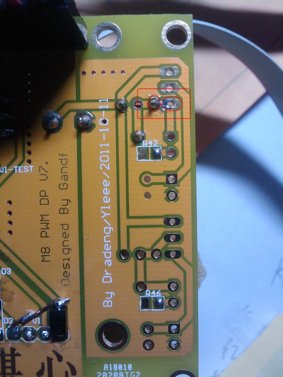

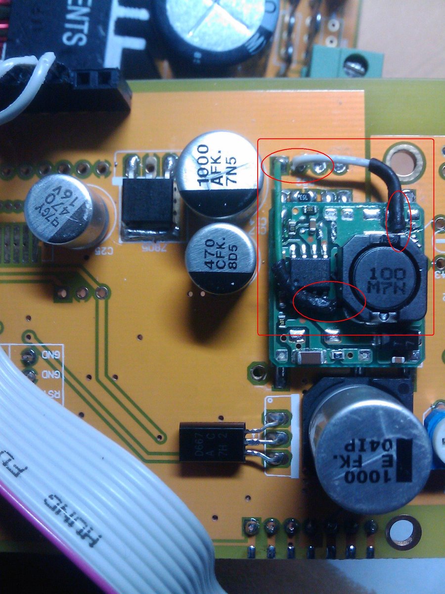

1 A: r2 J: f6 M' K关于温控风扇部分焊盘是否连通请参考下图,下图中画圈的两个焊盘是否在PCB板上是通的?我感觉应该不通,当时焊电位器时锡把两个焊盘连起来了,用吸锡器吸了半天都没吸掉,板子又舍不得动刀,所以请教高手或则手上有孔板的朋友帮忙看看这两个焊盘是不是应该没连0 b- P  z5 x# [% u7 R& n3 ]
这两个焊盘是否应该不同啊?.jpg 9 t! X( D/ r* }6 I$ v* k0 i0 S

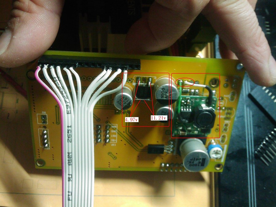

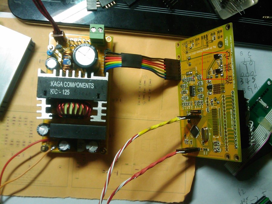

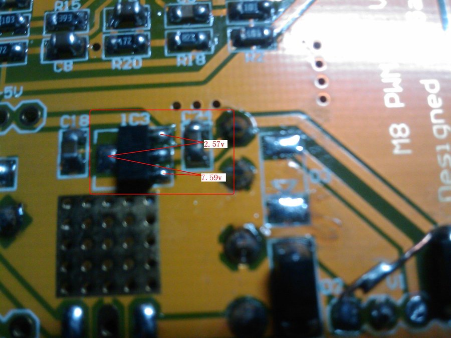

3 c: p* }1 n9 g* K关于3R33产生负压的新办法,昨晚回去量了一下感觉好像不对吧,但是我的接线是参考好奇心的方法接的啊,具体看下图:
/ e2 r: E" ~0 ?/ e6 f+ `- G- t二极管位置改造
9 s9 S$ N0 c: M' Z( D4 |' d 3R33改造-二极管换位置.jpg
! m0 u2 S% x/ }& ]& V3R33与PCB接线
0 \, G7 R; C$ ?" p. p 3R33改造-与控制板的接线.jpg 1 i8 D9 `7 S; d0 o" e+ o% s
测出的电压值
9 R3 P( X2 ]' ~; ^78M05
# k' P6 j3 v7 L. s6 J, D 78M05.jpg # W  ~/ ~( z8 Q
79L05
/ s7 [! G+ e2 S 79L05.jpg 4 o& G1 C) S, A/ e* K. B

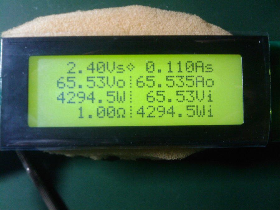

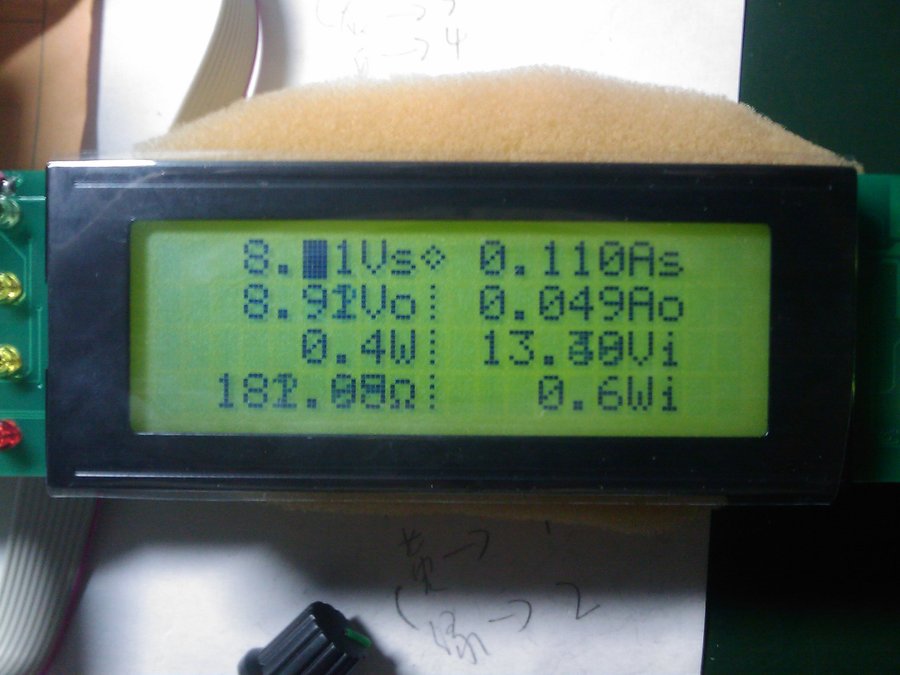

& b- t2 I) Q. [8 Z  B还有我的M8 V7现在好像出问题了,昨晚尝试调试了一下,手头也没有高精度的万用表和试验电源,VO等的pwm值都是粗调,请大家帮忙看看是什么问题啊* }3 r5 M' B  Y
M8 V7刚装好时上电的显示,此时调VS,VO能跟着变
9 T7 b0 s$ E9 V" h9 L粗调过后就变这样了,此时VS能调,其他值都不变了,并且画面上那个小黑方块(显示调哪一位的那个闪动指示方块)也没有了,晕啊8 b6 M! u2 B0 w" B; Y/ F8 X  x" q
调过VO后显示.jpg 4 u1 _5 D% `# N6 g8 \
最后悄悄问下,有没有南京玩这个套件的啊,能否帮忙调调,手上没有精度高点的万用变和数字电源
发表于 2011-12-8 10:14 | 显示全部楼层
好像是EEP出问题,重新刷固件! e4 U% N% `6 \4 G" ~; k% E7 l

发表于 2011-12-13 01:25 | 显示全部楼层
我的也出现问题了,一直用着好好的,昨天开机没显示了。刷了程序有可以工作了。

请浩大看看空的PCB板,这两个点是不是连起来的& s, y+ J7 A' R- g
最好上张图
