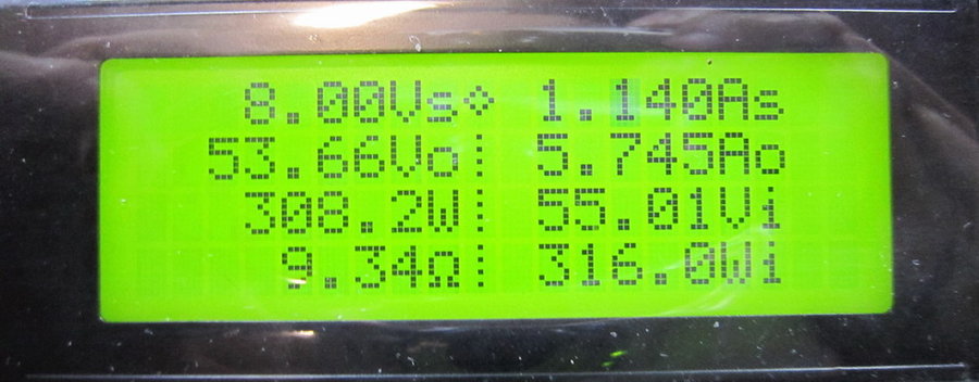

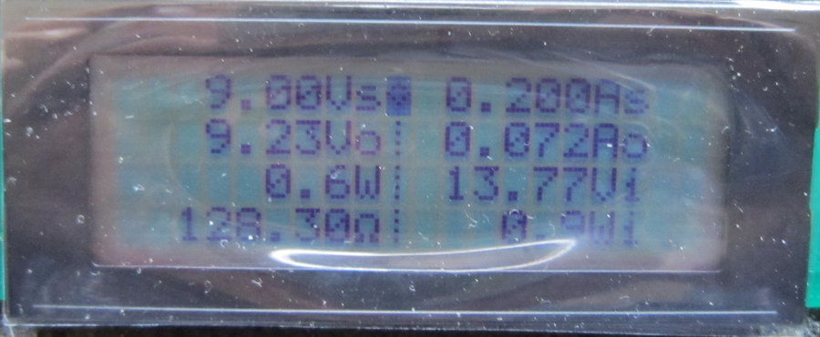

IMG_1932.JPG IMG_1935.JPG m8v7电源装好几天了,开始一切正常如图1所示,但是后来出问题了。开机空载输出电压为32.87V,其他如第二张图显示,电压,电流数字用编码器可调但是实际输出没有改变,测量正负5V电压,正的只有1.27V负的是-4.9v,不知道问题出在那里,lz高手帮下忙哈,谢谢。
发表于 2012-3-6 17:09 | 显示全部楼层
: z6 l/ X. N+ ^8 W- ]  E1 _3 Q4 g
# C) @% Z: a$ @3 [- B# k, q! V) }+ e5 ?
“正的只有1.27V负的是-4.9v”
8 ]4 a$ i3 L3 P& x先把正负5V供电弄好了再说。
发表于 2012-3-6 17:11 | 显示全部楼层
估计你测反了,是+4.9V 负1.27V吧, 正如果是1.27V单片机都不可能工作
发表于 2012-3-7 13:14 | 显示全部楼层
老大,是我测反了,昨天回去重新测了下,是正的为4.99V,负的只有0.67V,这个5V怎么让它工作正常啊,请详细告知,检查修复的方法,谢谢。
