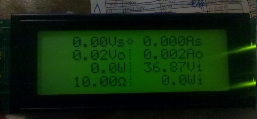

发表于 2012-5-7 11:51 | 显示全部楼层
这是刚焊接完成并简单调试之后的样子
这是刚焊接完成并简单调试之后的样子
经过3个晚上的艰苦奋战,V7终于点亮了,设置好以后发现精度还算可以,然后我找了一个CPU散热器把 TIP41固定好,一步步的增加电压和电流都正常,然后我把电压设置为32V左右,电流设置为4A开了一会,手摸着KIC-125温度有点热了之后就断开了。然后就被拒了——Vo一直停留在了31.7V下不来了,检查跟随模块的输出电压就是31.7V了,难道是跟随模块烧掉了,+5、-5处测试电压正常,把 KIC-125拆下来打开也没有看到有明显的烧坏痕迹,测量各个芯片也没有短路,然后把跟随模块的调节端断开连接到电路发现输出为12V,只要把调节端已连接上就会升到31.7V,请教各位这是哪里出问题了呢?我检查了跟随板上的三极管的稳压管好像也没有问题。

3 D8 f3 i- f8 h    看看是不是Q4  8550坏了,这个管子用在这里耐压有点不够

   我测量它的各个管脚之间的电阻未发现短路,都有电阻,应该没什么问题吧,这样测试对么?

Q4开路,或者Q3 D6 R35开路都可能。一共没几个元件,分析电路还不如挨个测试一下

搞定,下班的路上在想是不是TIP41C坏掉了,回家一测量发现C-E之间短路了,应该是烧掉了。还好当年在唐山上学的时候在电子市场买过几个2N3055,马上换上,现在一切正常了。这下功率也提高了。
发表于 2012-5-7 21:10 | 显示全部楼层
把电压和电流都归零之后输出电压能控制在0.02V,输出电流在0.002A和0.003A之间跳动。不知道那个现实的电阻能不能校准呢!
发表于 2012-5-8 22:03 | 显示全部楼层
现在有新的问题了,我更换了2N3055后,把电压设到4V电流射到0.5A,也就是说只有2W的功率运行一会之后2N3055就会很烫手,这是怎么回事呢?
