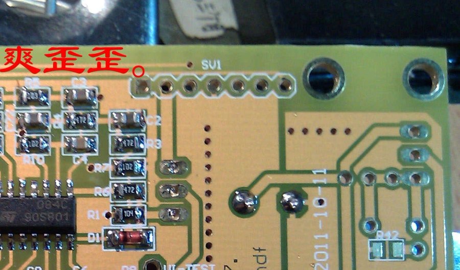

发表于 2011-12-13 09:14 | 显示全部楼层
3 V. K. S3 Y' i5 n

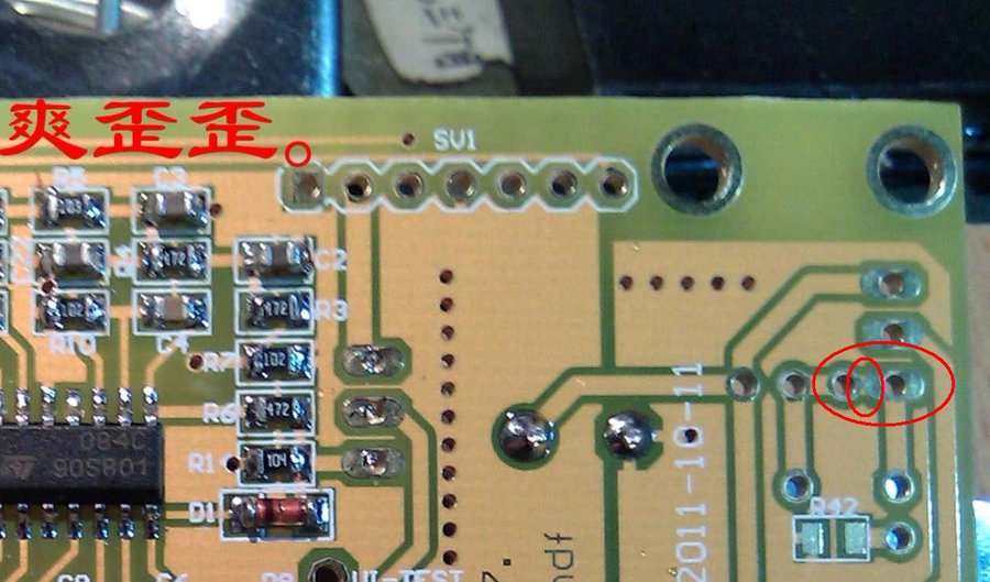

6 B7 n- k5 v+ d+ N9 \+ Y  O9 v% N7 n2 e2 |  W/ r2 C6 [; u
    不相连。。刮开吧
发表于 2011-12-13 09:39 | 显示全部楼层
不相连。。刮开吧: ~; s  ]8 d) J  _! Z4 H9 l
zhqsoft 发表于 2011-12-13 09:14
8 }7 F5 B) ?# {0 Y. [& h7 O# T( @, c
% I) H+ K# o0 G/ V    下面这张图是引用你帖子内的那张高清无码图的局部4 E& G/ O( L0 E; }$ f+ G
我感觉好像是连着的啊
发表于 2011-12-13 09:41 | 显示全部楼层
发表于 2011-12-13 11:37 | 显示全部楼层
  s8 ]! Q9 j; m+ x
* K2 b; m6 k0 y% `' |* {. Z9 `( l5 E" w/ m0 F  u
是连通的,不用担心
发表于 2011-12-13 12:44 | 显示全部楼层
谢谢斑竹给我确认

发表于 2011-12-18 14:37 | 显示全部楼层
求助个问题,昨天电源的电压跟随那部分的8550烧了,表现为没有输出了~更换后正常了,但现在有个奇怪的问题,电源现在调试的时候都正常,电压电流都可以正常调整,但推出调试后就没有输出了~测电压正常,电压跟随输出有3.几V,但最后输出没有输出,调整电压,设定值正常调整,但没输出,输出显示0.0几V,上不去,重新刷过固件也一样,不校准有输出,但带负载好像有自激,表现为电流一大一小的,小电压小负载正常,但电流不正常,大一下小一下的,测了+-5V正常,431电压2.495V,不知道哪里问题……
发表于 2011-12-18 15:21 | 显示全部楼层
求助个问题,昨天电源的电压跟随那部分的8550烧了,表现为没有输出了~更换后正常了,但现在有个奇怪的问题, ...7 V& J) F( P$ F$ ~" c# K
Aaron 发表于 2011-12-18 14:37
" S2 k/ G, ^; L7 M$ _( q7 M  p% F5 P
5 o0 m3 g+ ~* |( W    调整管??
发表于 2011-12-18 17:02 | 显示全部楼层
回复 198# zhqsoft
2 C# q! ?0 C) |  g8 h' h* e
  J- ^3 ^8 S( p  d5 r6 G4 }1 z! V  q* ^( T5 m* f
   电压跟随部分那个PNP管,Q4
发表于 2011-12-18 22:28 | 显示全部楼层
回复  zhqsoft 3 X9 K, i1 v$ a5 B5 b& g) b0 ?
* X: g* X& B0 z9 E
: E1 n- Z3 Y; B- ^  s; j   电压跟随部分那个PNP管,Q4
; i1 p: j' v1 tAaron 发表于 2011-12-18 17:02
! ]: z3 `1 o2 B5 W5 P
( _. P) }( a8 J% d% a! d# \0 x4 u3 D( V* l- r) c1 y, j
    我是说调整管坏了么
