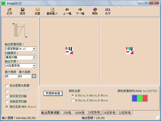

软件:Image2LCD
图片取模说明.按图设置. 颜色排列得拖动成 Blue Green Red .  曾经试过,直接使用这软件打开图片直接转换,会发现图片看不清,后来先用画图板打开,存成24位位图,然后转化成数组就行了.
软件:PCtoLCD2002
汉字取模方式.

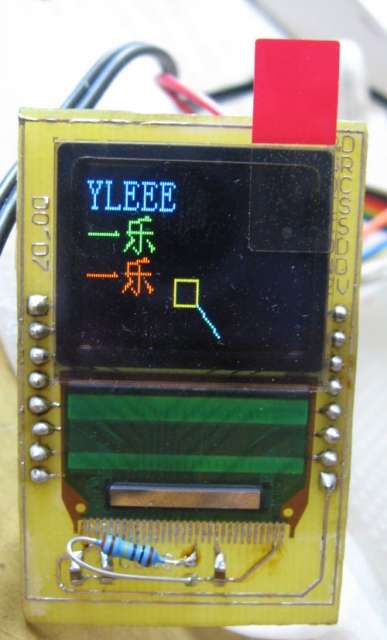

转印版画好一个礼拜多了.本来应该好了几天了. 热转印一波三折,最后还是靠今天送到了的HP1200 完成了制版的任务.
热转印,焊接,基本没什么问题.

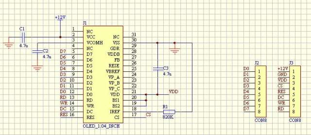

解决电源问题. OLED需要 3.3V和12V的工作电压 ,本来用1117. 烧掉两片1117后,发了贴求助. 同时想到了M8电源可以胜任.
程序..使用OURDEV上找来的.陈超写的测试程序.  修改了下端口,和结构.烧入M16 .OK
https://www.yleee.com.cn/attachments/forumid_33/20090531_3d4ee08730aba5c11d46PwcpvMi5JnKn.jpg
焊接前
关于屏幕固定,用了一张双面胶.
https://www.yleee.com.cn/attachments/forumid_33/20090531_b338c7ebbbc03bbe57053wZk8cANCJpT.jpg
点亮了.  暗线是扫描过程所致 ,肉眼看不见
820K电阻没找到. 直接用了1M的.  4.7u电容没找到. 直接用了10U的.  M8电源输入12V,我找了个原本插风扇的地方,取了个10V, 都没问题.

我画的转接板的电路图
转接板 PDF, 热转印用, 拼了一张A4.
