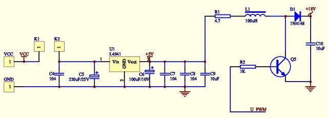

在做转接板的时候可以利用控制器自带的DC/DC转换器,把3.3V的电源电压升到12V来为背光供电,这样就不用那个讨厌的12V高压了,体积小了不说,还方便做成电池供电的产品。
 楼主| 发表于 2009-8-15 22:28 | 显示全部楼层
原帖由 reiyawea 于 2009-8-15 16:41 发表 https://www.yleee.com.cn/images/common/back.gif
要选择 mos 电感等元件,还要设置一些参数, 相比之下,快速看到成果,用外部12V比较方便.
另外12V可以用max232,或者pwm来得到.

 楼主| 发表于 2009-8-18 18:25 | 显示全部楼层
发个见到过的 pwm 升压的图, 能升到多少就不知了..
发表于 2009-8-22 11:36 | 显示全部楼层
回复 66楼 litchiate 的帖子
PWM升压好复杂,也要用电感。
MAX232升压似乎不错,用的都是常见的元件。楼主以后最好在转接板上把升压部分也做上去。
