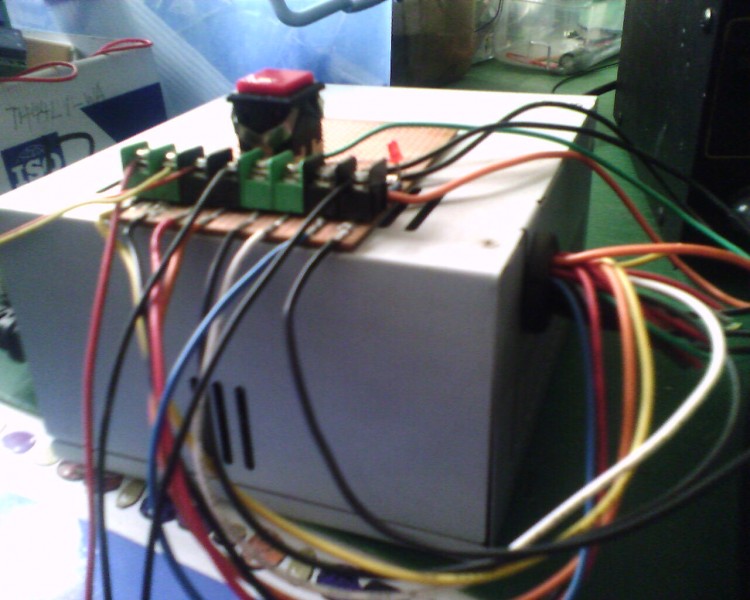

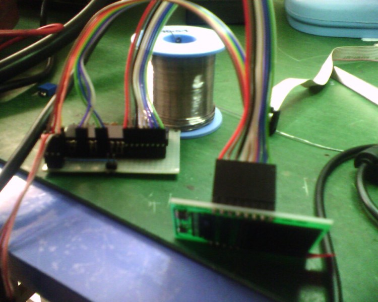

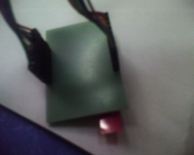

发表于 2010-5-12 10:55 | 显示全部楼层
老大,我朋友给我一块1.04inchOLED屏,我用楼主的测试程序点不亮,请老大看看是怎么回事!xiexie....
电源:电脑主机电源(12v和3.3v)万用表测量12.2V和3.18v(应该也可以吧!!!)
MCU:atmega16l    供电3.3V(一开始用5v供电了,后来看坛子里说用3.3v,不会烧掉屏幕吧???)
频率:内部rc 8M
rc8m
rc8m
程序:TEST.hex(在前面下载的,应该是可以用吧!)
端口
#define OLED_DATA_PORT  PORTA
#define OLED_DATA_DDR   DDRA
#define OLED_DATA_PIN   PINA
//以上为数据端口定义
#define OLED_RD         (1<<PC3)
#define OLED_WR         (1<<PC2)
#define OLED_DC         (1<<PC7)
#define OLED_RES        (1<<PC6)
#define OLED_CS         (1<<PD7)
//以上为接口定义
(我是用PA口味数据端口,PC3--RD;PC2--WR;PC7--DC;PC6--RES;PD7--CS)
QQ:315599943 请教,不胜感激

发表于 2010-5-12 14:36 | 显示全部楼层
回复 86# lanjie13515
我的强悍电源,见笑了
我的强悍电源,见笑了
一点都不亮的OLED!555555
一点都不亮的OLED!555555

是 Mega 16? 把你的熔丝设置贴出来看看.
发表于 2010-5-12 14:40 | 显示全部楼层
回复 87# litchiate
    我用的ATMEGA16L-8PU.我之前给单片机供电用过5V,后来看要用3.3V,这样不会烧掉屏幕吧??
