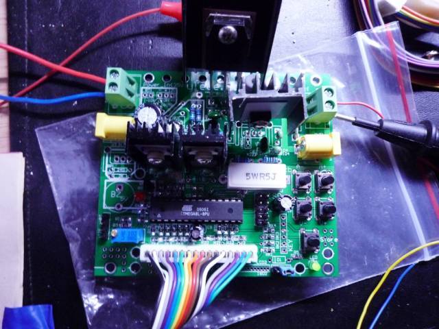

发表于 2009-8-21 10:53 | 显示全部楼层
请教无锡风老师,我的屏没有显示,是不是那里接错了? 电压可调(5v左右不稳定),Q2没装,用12V电源测试的。
http://www.kiichi-sh.com/adsl/m8-1.jpg
http://www.kiichi-sh.com/adsl/m8-2.jpg
http://www.kiichi-sh.com/adsl/m8-3.jpg

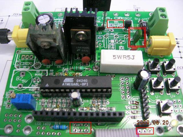

发表于 2009-8-21 14:24 | 显示全部楼层
101楼的 貌似有几处没有焊接 双红框内的安装错误 不是安装到那里的C4是要装104滴 不是安装那个
还有BD137没有装
参考一下我的吧

发表于 2009-8-21 21:59 | 显示全部楼层
原帖由 changqm 于 2009-8-21 10:53 发表 https://www.yleee.com.cn/images/common/back.gif
http://www.ki ...
拆下M8给图看看
发表于 2009-8-22 21:17 | 显示全部楼层
回复 106楼 fujiachun 的帖子
谢谢版主和102楼的XD,看了另一篇帖子,把蓝色的可调电阻顺时针调到底就好了,这样算下来我是一次焊成功了。上图http://www.kiichi-sh.com/adsl/m8-4.jpg
