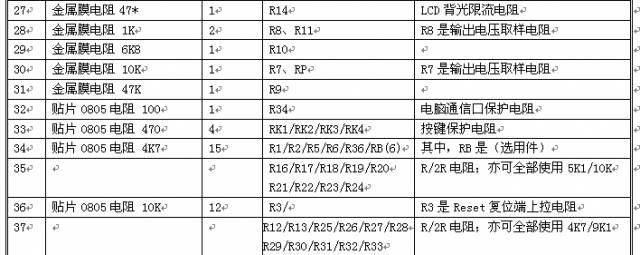

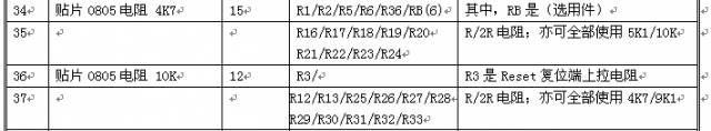

发表于 2009-8-15 21:02 | 显示全部楼层
套间里给了10K的电阻 30个,5.1K的30个,看表格里说明有点晕啊
怎么分配这些电阻啊?麻烦老大给说明下吧??先谢谢了!!
发表于 2009-8-15 21:03 | 显示全部楼层
第二个图我截图截的有点多了,没删除了,就也上传了,不好意思啊!!
 楼主| 发表于 2009-8-15 21:10 | 显示全部楼层
原帖由 浩祺心 于 2009-8-15 21:02 发表 https://www.yleee.com.cn/images/common/back.gif
套件(不是“套间” )里,特地多给了大家一些电阻,加了一些富余量。
麻烦移步去看看:
【M8_R2R数控电源·套件——安装调试】一帖
https://www.yleee.com.cn/viewthread.php?tid=1533&page=1  【2楼】
“.......建议电阻在安装焊接之前,使用电阻档“预测”一下——尤其是R/2R网路的电阻,套件里5K1/10K(或者4K7/9K1)电阻的总数量、都大于R/2R网路的数量——把“相对一致阻值”的电阻,作为R/2R网路的电阻使用......其余的作为他用”。
