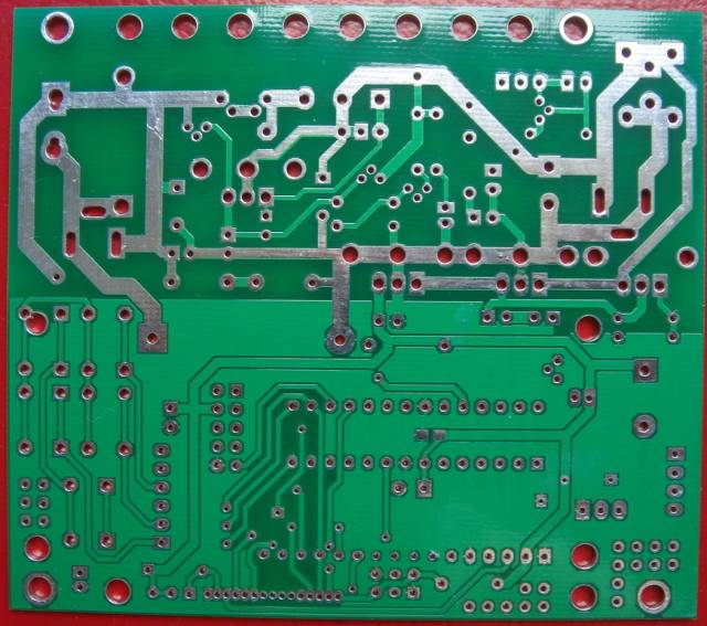

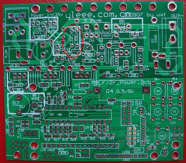

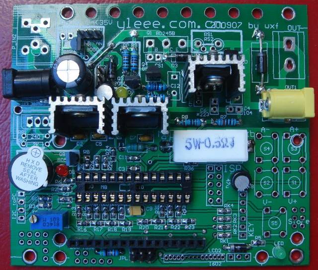

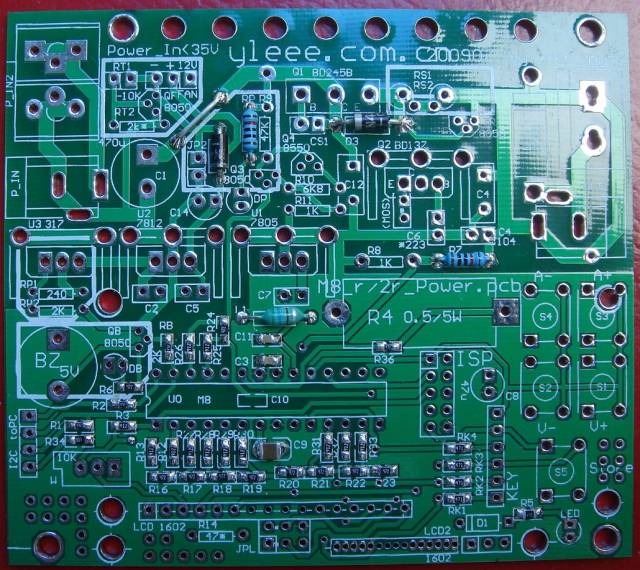

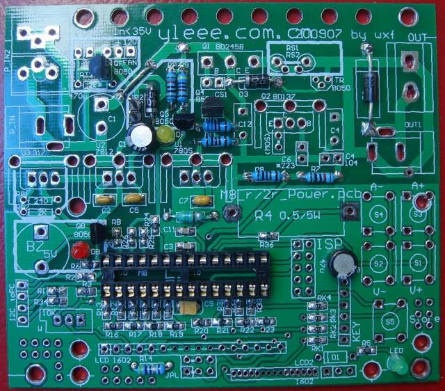

一、M8_R2R 套件PCB·空板:
    1、正面:粗的丝印线“框出”的部分,是设计的“预留or可选”部分(即“不一定”要安装使用的部分——下文详细说明);
        先指出一个错误:正面红色圈处的“框”是“多余”的,其中R9和Q3必须安装!
        其中,RP是输入电压的LED指示灯DP的限流电阻,DF是功率管散热器风扇的反向吸收二极管,JP2是风扇直通跳线......可选择安装。
        左上角 QF+RT1/RT2 是“功率管散热器风扇的简单的温控部分”;
        右上方 RS1/RS2+TR 是“功率管硬件限流保护部分”(仿PIC数控电源);
        这个硬件限流部分如果不安装使用,必须短路 取样电阻RS1/RS2的粗短线位置(否则输出会断开)!其他的“预留or可选”部分如果不使用、则只要不安装即可。
        左边,上方的 U3+RP1/RP2,是预留作为Vcc预稳压的317使用的(317的输入允许电压值、高于7812)——317或者7812,只要使用其中之一——另外注意:317的“外壳”是输出端,而7812、7805的“外壳”是“地”!
        左边,下方的 BZ+QB+DB+R6/RB,是“另加”的“故障声光报警部分”——必须和软件配合,才能“工作”。 M8_R2R 套件PCB 2 正面.jpg
       PCB下边的JPL(6位双跳线座),是留作1602LCD背光供电(AK)的“极性转换”使用的——如果您的LCD的AK确定了,而且不是经常要改变,可以直接“固定跳线”(即不必安装插针座);
        LCD2(15pin_50mil引线排),是专为 yleee的“视角1602LCD”安置的——注意,它的引出线排列方向、是和“常规LCD”相反的!
        LCD2引线排右边的D1,是为了可以改善其“视角”,而串接在其Vcc回路里的二极管位置;D1下面的2.54_3可以短路这个二极管。
          顺便说一下:yleee的这个“视角”1602LCD的蓝色背光亮度,好像明显比一般LCD的背光效率要高;而降低背光的亮度,会有利于“视角”效果的改善——我的背光限流电阻R14,取值51欧姆(图示标志47欧姆),在一般LCD是比较暗的,而在这里,相当地亮......您如果是使用这个“视角LCD”、或许可以适当加大R14的值。

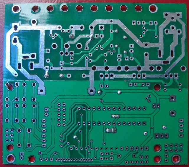

   2、反面:
      “主回路”(功率回路)的线条,尽可能地“直捷走线”,加宽并加了“锡层”、以降低回路电阻——您亦可以“利用”相关元器件的引线,“再加厚”锡层......

发表于 2009-7-28 10:25 | 显示全部楼层
安装顺序
二、一般情况下(元器件齐全),先安装“低位(高度低)”的元器件:
    1、先安装贴片元件:
        这里的贴片元件,主要是0805封装的电阻和电容器;实际上,0603封装的、亦可以使用(我在没有0805时,使用0603的“替代”);
        根据经验,同一批的贴片电阻的阻值的分散性不算大;
        但是,我还是建议电阻在安装焊接之前,使用电阻档“预测”一下——尤其是R/2R网路的电阻,套件里5K1/10K(或者4K7/9K1)电阻的总数量、都大于R/2R网路的数量——把“相对一致阻值”的电阻,作为R/2R网路的电阻使用......其余的作为他用。
        其实,贴片元器件的安装,比引线元器件的安装,更加方便!
        您可以先先在贴片焊盘位置的“一边”,点上少许焊锡;
        之后,使用镊子,夹着贴片元件、在“准确安放到位”之后,使用左手的食指甲“按着”贴片“定位”不动;
        使用烙铁尖,加热融化焊盘右边预点上的少许焊锡——您的手指甲会感觉到贴片元件右边高度的“下降”——焊锡融化、元件的右侧、被手指甲的“微压力”按下......保持手指甲和焊接中的贴片元件的位置“不变”(可能需要练习几次。体会其中的“感觉”哦)!等焊锡凝固、贴片元件“定位”;
        之后,点焊贴片元件的另外一半的焊盘......
      2、焊好贴片元件之后,再安装焊接“中位”和“高位”的元器件——这样子的顺序,易于定位元器件。
M8_R2R 套件PCB 4 正面安装低位元器件:
M8_R2R 套件PCB 5 反面安装低位元器件:
M8_R2R 套件PCB 6 正面安装中位元器件:

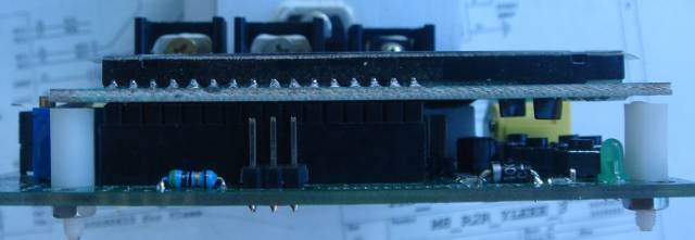

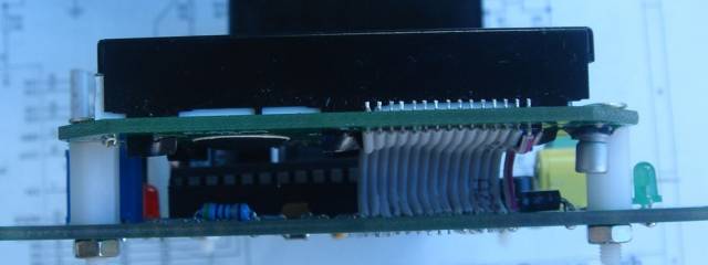

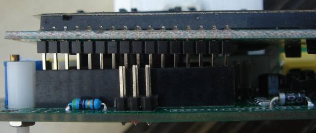

三、液晶显示器和散热器的安装:
      1、这款PCB,是按“即使没有合适的外壳,亦能方便于“一体化”使用(裸奔)”的想法、而设计的——所有的元器件,都可以“可靠安装”在“一块PCB”之上......
        2、这款PCB,已经考虑可以安放两种“常规(常见)”的(上下两种‘2.54mm(100mil)_14/16端’排列)的1602LCD液晶显示器;和一种 yleee可供的蓝色背光的、15pin_50mil引出线方式的1602LCD液晶显示器;
        上面三种1602LCD,都可以“直接安装(使用“支柱”紧固)”在这款pcb上面;如果您是准备安放到您认为合适的外壳里,当然可以......百花齐放......
        如果您准备“裸奔”(我就是准备“裸奔”的)——准备使用板载按键——我个人觉得, yleee可供的蓝色背光、15pin_50mil引出线方式的1602LCD液晶显示器,最为合适——显示屏可以不遮挡按键;
M8_R2R_“普通”1602 安装侧面 1:
M8_R2R_“普通”1602 安装侧面 2 :
M8_R2R_yleee之“视角”1602 安装侧面:

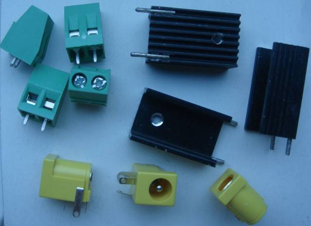

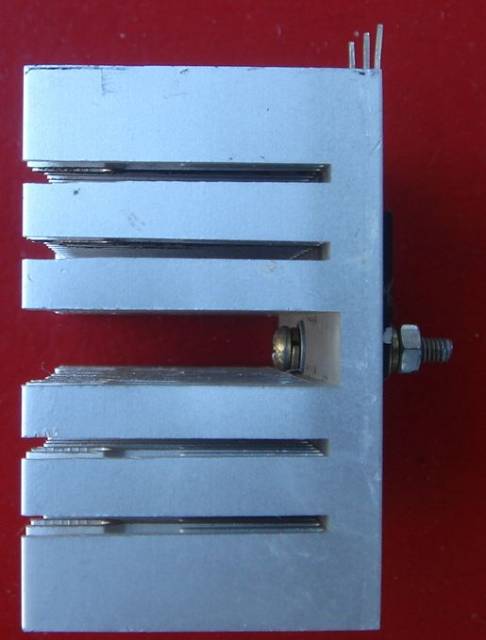

        3、我不知道,配套提供套件元器件的朋友,是否可以提供全部的散热器?
        因为散热器品种繁多、千差万别,我只能说一下我自己的一些想法:

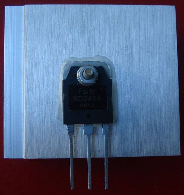

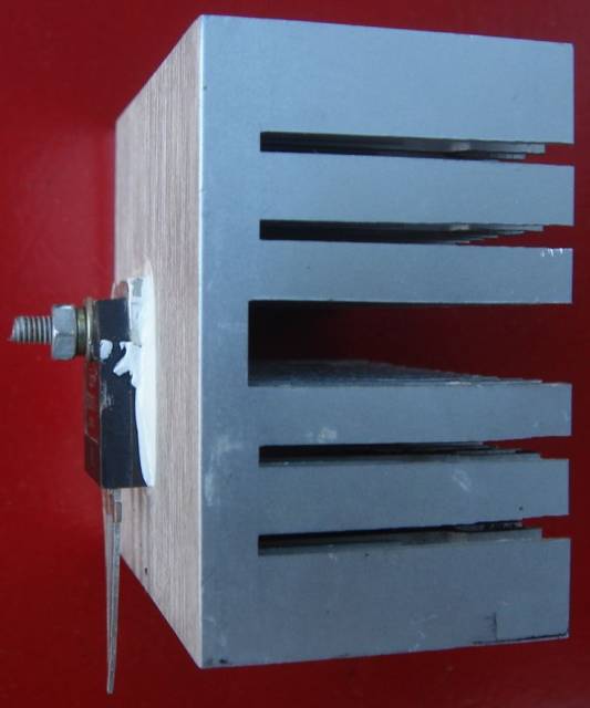

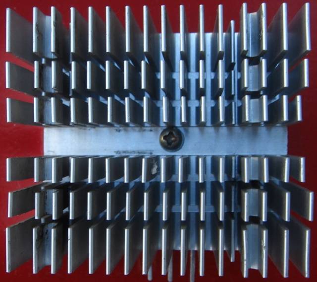

        其一、功率管的散热器,可以选择旧的电脑CPU的铝型材散热器,把大功率管(涂导热硅脂之后)使用螺丝紧固在铝型材上面:

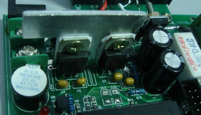

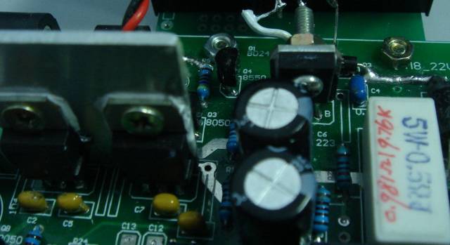

        其二、系统本身供电电压(12V预稳压、风扇供电)Vcc的散热片和推动管Q2散热器的选择和使用:
        就这款PCB而言,我是按【CT】过去提供的小型铝型材散热器的尺寸设计的。市面上类似的很多,但是安装尺寸五花八门、难以一一适应!
        实际上,可以根据您的实际情况、灵活掌握:
        (1)、对于不加风扇、不用背光的系统,完全可以不使用散热器;
        (2)、使用手头可以找到的金属片,自己制作散热片:
        上图,“测试版”里,就是使用铝片,作为7812+7815的“联合”散热片;
        注意,图中右上角的推动管Q2,就是“背装”了一个坏了的TO-220的“管子”!其实,不加亦可以——以实际长期工作时,元件温升是否高而决定。
