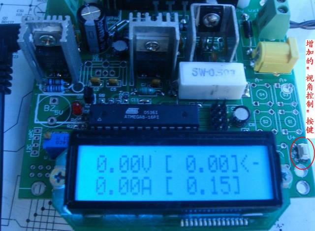

 楼主| 发表于 2009-8-16 18:25 | 显示全部楼层
原帖由 无锡风 于 2009-8-16 18:17 发表 https://www.yleee.com.cn/images/common/back.gif
我刚才特地重新刷了 AZ版(30V3A)固件,亦可以“输出 完全调到0V”的。
请检查您的硬件——应该和硬件“无关”啊?!...
        顺便提示一下:
        这个显示界面,是 AZ(30V3A)版固件的——“V/A”符号,上下对齐。
