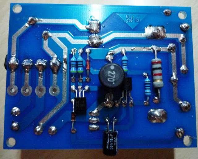

 楼主| 发表于 2009-8-11 11:41 | 显示全部楼层
原帖由 adsl88 于 2009-8-11 10:39 发表 https://www.yleee.com.cn/images/common/back.gif
楼主曾经说过12V以上的就能用,那我需要5V电压,如果用22V输入那功率管需消耗的功率太大了,那我就用13V4A的开关电源,那样的话需要改M8的程序吗?还是接上去就能用
        我昨天下午到晚上,就是使用这款M8_R2R数控电源,给我这几天改造充电接口的三个矿灯,进行充电试验:
        使用手头有的、最普通的12V/1.2A开关电源作为输入电源;
        输出设定6.5V/1A,最大充电电流约0.8A,充电连续进行了好几个小时,完全正常(没有开启风扇)。
        发现:红色矿灯的充电电压大于7V时,即会产生“自身保护”——充电电流变成0!而蓝色矿灯、则没有这个功能。
        实际上,这款电源的输入电源电压、在低于12V时,只要保证:
        其一、系统电压Vcc的输出值“稳定可靠”;
        其二、输出电压和输入电压的“压差足够”;
        它就可以正常工作——不需要修改M8的程序——这个,亦是这款数控电源“简单实用”的一种表现罢——对于输入(单路)电源的要求,相对比较低!
        顺便说一句,我已经实验通过——采用MOS功率管、加以适当的“附加驱动电源”之后,要求的输出电压和输入电压的“压差”、只要保证有“几百毫伏”即可正常工作——这样子,就可以以此数控电源、作为一个“数控(线性调节的)电子负载”使用于负载“自身纹波”要求比较高的场合了。

请教冯老师一个问题!  我可不可以使用一个稳定精确与其他电源分离的外部基准电压(2.5v或5v)来代替其自身的片内基准(max6325或max6350)来提高M8的精确度,应该怎么修改程序使其使用片外基准?我查了手册其只提到可以这样但没找到从哪里下手!我是编程的菜鸟,望各位老师有空给与解答!谢谢
 楼主| 发表于 2009-8-12 17:28 | 显示全部楼层
仅供参考
原帖由 wangyonjie 于 2009-8-12 16:51 发表 https://www.yleee.com.cn/images/common/back.gif
  我可不可以使用一个稳定精确与其他电源分离的外部基准电压(2.5v或5v)来代替其自身的片内基准(max6325或max6350)来提高M8的精确度,应该怎么修改程序使其使用片外基准?我查了手册其 ...
1、软件修改:使用“外部基准电压”、即可;
      至于“应该怎么修改程序使其使用片外基准”?具体的,我亦不懂——实话实说。
2、M8只有10bit的ADC分辨率.......加上本款电源的“设计出发点”就是“充分利用”M8的全部资源、“简单为本”!
      如果您要追求“稳定精确”,需要从整个“系统设计”开始......
3、只能说:本款电源,作为DIYer的一般性的“实验性电源”而言,其“稳定精确”性能,基本上“可以满足”了。
