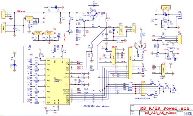

八、关于系统自身供电电压(含12V预稳压=风扇供电)Vcc:
    1、系统自身供电电压 Vcc=+5V,采取了“板载”7805提供的方式,以更加容易获得“稳定、干净”的“系统电源”;
    2、而在7805的前面,这款PCB并未“继承原版”的“稳压二极管降压”的方式,而是采用了两种“三端稳压器”——317或者7812、来进行“预稳压”的供电方式......以便为更大的负载(譬如LCD的背光)提供更大的电流可能性;
    3、预稳压的输出值,原则上采用12V左右的原因,是考虑可以“顺便”提供功率管散热器风扇的常规供电电压值12V;
    4、之所以“增加”了一个“可选”的“317预稳压”,是为高于35V的主输入电压、提供一个相对比7812的(35V的耐压指标)更加高一些的指标值;与此同时,亦可以提供一种更加灵活的“可调输出”的预稳压值(即不一定需要是12V);
    5、如前所述,本款PCB上面,317和7812两者是以“或”的方式、再与7805组成“与”的方式、来进行配合的——当然,您或许可以按照您的需要,使用“割+连”的方法,达到成自己的“组合方式”!
    6、重复提醒一下:
       7812、7805反面的“散热板”,都是“接地”的,可以方便地“直接安装”在同一块金属散热器或者散热片上面——比较方便;
       而317反面的“散热板”,是“接”输出端的,和7812/7805是不同的(虽然引脚排列都是pin2)——如果您使用317、并且要和7805安装在“同一块金属散热器或者散热片上”,务必注意把317和导电的金属散热器片加以绝缘!
 楼主| 发表于 2009-8-2 08:12 | 显示全部楼层
续“八”
1、317预稳压的输出电压的调整——改变电阻RP1/RP2的分压比,即可改变317的输出电压;
       (见电路图)
       RP2=2K(标称值、下同),RP1两者均可:
       RP1=240时,输出电压稍低于12V;
       RP1=220时,输出电压稍高于12V;
2、LM317配套电阻值计算软件,可在以下链接下载:
        https://www.yleee.com.cn/viewthread.php?tid=15&extra=page%3D1&page=2   17楼
        LM317&TL431配套电阻值计算(绿色软件).rar (22.25 KB)
    可下载 清晰的PDF格式的电路图
M8_R2R_yleee.pdf
30.42 KB, 下载次数: 2099, 下载积分: 一乐金币 -1

紧急插入:关于输出电流取样保护电阻功率指标的说明
注意:“输出电流·限流保护”的取样电阻 Rs1+Rs2=0.1/2W+0.1/W=0.2 /4W
        这个取样电阻通过的“极限电流”值(最大限流值),大约是3.5-3.8A;
        而且因为是限流护方式,一旦发生保护、输出电流会维持在这个“极限电流”值水平上,耗散功率将会非常大(2.5-3W)!
        这里附带说明一下,如果电阻上面的耗散功率达到其标志功率的1/2,电阻就会明显地“发烫”;而现在市面上的功率电阻,虚标其功率值的,则比比皆是!所以,一般功率电阻的功率指标,为了不至于过分发烫,宜取实际可能耗散功率的4-5倍以上。
        我在移植设计时,因为手头只有0.1/2W的功率电阻,就“勉强”使用了两个电阻来加大功率——考虑平时的工作电流一般多小于2A,Rs1+Rs2上面的耗散功率、将会小于2x2x0.2=0.8W——标称功率2+2=4w、尚可敷用.......
        如果您准备安装这个限流单元,而实际的“工作电流”,常常会大于2A,我建议您更换使用更大功率指标的功率电阻!
        同样,输出电流的取样电阻R4=0.5/5W的功率余量,基本上亦是按常规工作于2A的水平取值的——必要时,宜更换为0.5/10W或两个1/5W并联(叠放安装并联)为好!
