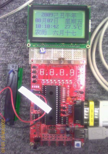

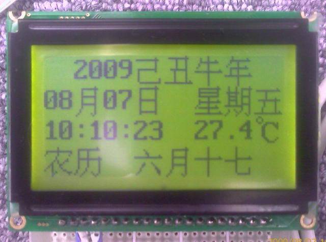

抄了一个12864的时钟
用的是论坛那种12864不带字库的屏
抄了杜洋,圈圈,鞠春阳还有很多不记得名的人的程序。先表示感谢!
还没有焊好,先做在了开发板上,
先上图看看
屏幕显示
没来得及焊板子,先用开发板凑合

yleee兄的12864引脚和开发板的不一致.
所以加了一块转接板.
该12864没有负压,用了STC芯片30脚的方波整流后得到的-5V(其实不到-5V)
原来在KH-1开发板上是用232产生的,而这个板子没有232,是用三极管转换电平的.
开始用的io产生方波整流得到-5V.发现带载能力太差,感觉主要还是因为频率低.
时钟部分用了ds1302.
温度检测部分用了ds18B20
可怜的不会用电脑画电路图。大家能推荐个软件吗?
最好是绿色版的。
感谢无锡风提供电路图
12864_YJ Sch.pdf (18.25 KB, 下载次数: 2545)
其实电路的连接看源程序就很清楚了,和自己不一样的可以根据需要改
发现一个bug,电路图上标的晶振11.0592,实际用的晶振是12M,实在抱歉!
