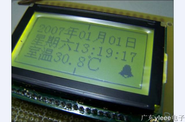

楼主: yanjian
抄了一个12864的时钟,源程序终于准备差不多了
发表于 2009-8-24 19:38 | 显示全部楼层
原帖由 yanjian 于 2009-8-24 19:27 发表 https://www.yleee.com.cn/images/common/back.gif
编译的文件没那么大.
12K不到的样子
89S52只能8K

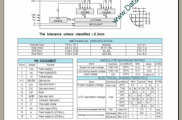

发表于 2009-8-27 13:47 | 显示全部楼层
楼主上个接线图看看,是不是适合所有128*64的屏,
  屏带不带负压怎样鉴别?
发表于 2009-8-29 21:25 | 显示全部楼层
原帖由 yanjian 于 2009-8-7 16:55 发表 https://www.yleee.com.cn/images/common/back.gif
该12864没有负压,用了STC芯片30脚的方波整流后得到的-5V(其实不到-5V)
时钟部分用了ds1302.温度检测部分用了ds18B20
可怜的不会用电脑画电路图。大家能推荐个软件吗?最好是绿色版的。
其实电路的连接看源程序就很清楚了,和自己不一样的可以根据需要改...
我倒是想学习学习,试画一个电路图出来,亦方便于自己今后的仿制......
可是,我看了几次源程序,却还是“不清楚”——我不懂C——已经论坛的PM里请教!
 楼主| 发表于 2009-8-30 09:08 | 显示全部楼层
原帖由 lijn 于 2009-8-27 13:47 发表 https://www.yleee.com.cn/images/common/back.gif
  屏带不带负压怎样鉴别?
接线图我不会电脑画.
加上最近忙,所以还没来得及画.
应该可以适合所有ks0108控制的12864.
但没有测试过.
我用的是yleee的那个12864,不带背光,不带负压的那个

发表于 2009-8-30 10:47 | 显示全部楼层
原帖由 yanjian 于 2009-8-30 09:08 发表 https://www.yleee.com.cn/images/common/back.gif
应该可以适合所有ks0108控制的12864.  但没有测试过.
“yleee的那个12864,不带背光,不带负压的那个”?
  是不是这个:
【12864点阵液晶屏模块(没有汉字库,不带负压)】:
https://www.yleee.com.cn/viewthread.php?tid=117&extra=page%3D2
          唉!我好像没有这个屏哦......
        不过,电路图,我照画无误!
