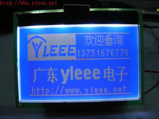

发表于 2009-8-30 13:21 | 显示全部楼层
用这款蓝底白字12864点阵液晶显示屏,做是不是更漂亮。

原帖由 lijn 于 2009-8-30 13:21 发表 https://www.yleee.com.cn/images/common/back.gif
你可以试试,我没这个12864
发表于 2009-8-30 15:26 | 显示全部楼层
原帖由 yanjian 于 2009-8-30 14:30 发表 https://www.yleee.com.cn/images/common/back.gif
你可以试试,我没这个12864
   我也没有这个屏,只是看着蓝色的背光好看些。
