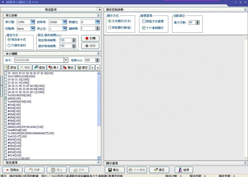

顺便和大家分享二个串口超级调试工具
超级串口调试工具V2.0 & V3.0.rar
778.73 KB, 下载次数: 367, 下载积分: 一乐金币 -1
