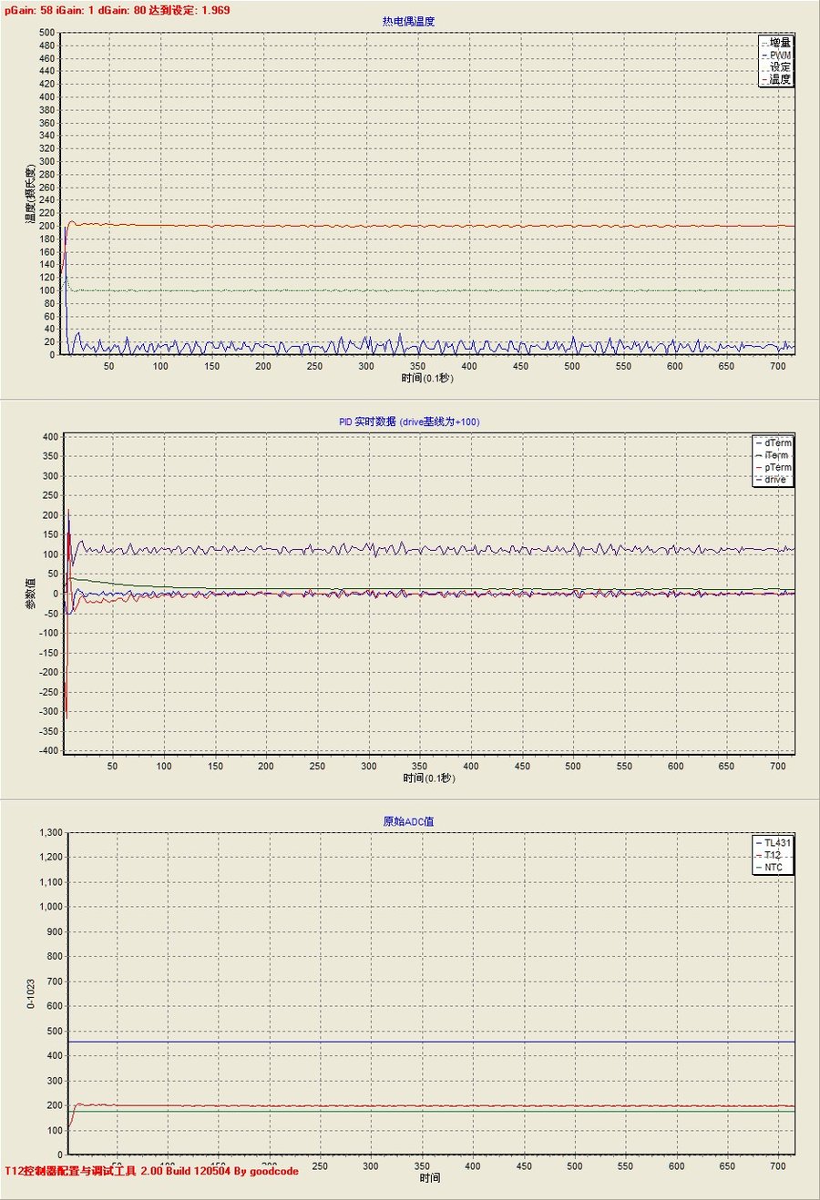

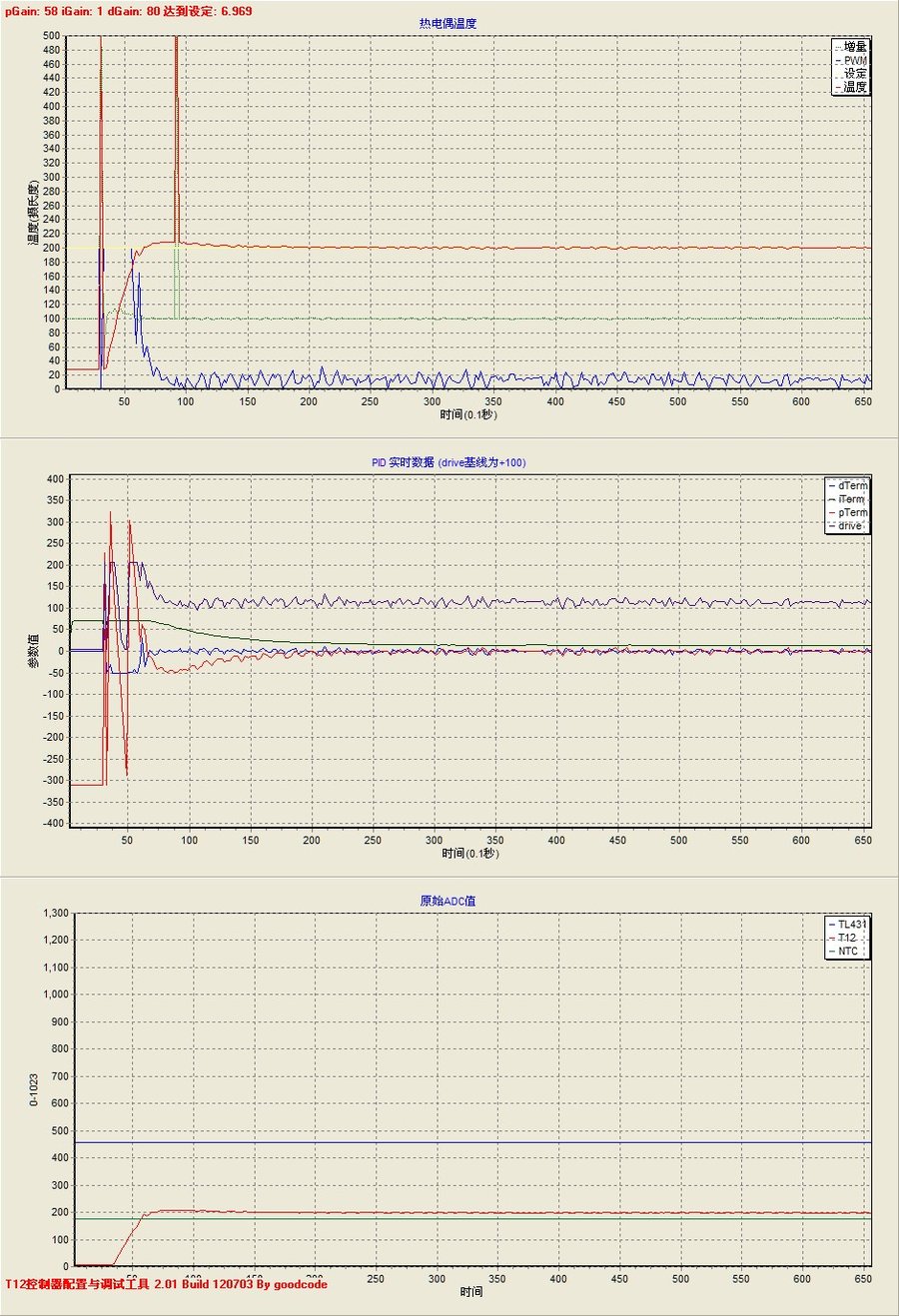

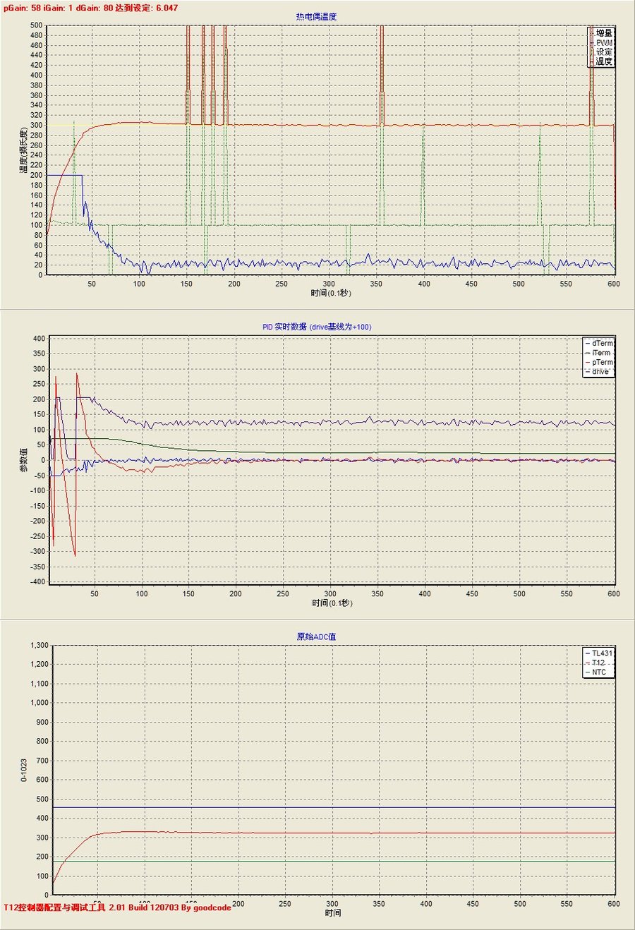

xda-flame 先试试这个串口版本, R30短接, 你要重新打样的时候就重新设计放大部分吧 按付老师说的 或者干脆就用一级, 不过我觉得偏差那么大不是运放的问题 我那个52mv 你手里用的60mv
pid参数随便填的,  用于测试. 现在的情况,应该是在怎么调整pid 也会+-1度左右的跳动
看图可以看到 t12的adc在200左右 平均每度1:1了
固件和上位机程序
Bin.rar (297.04 KB, 下载次数: 197)
对你说的第二级输出会有400多mv的运放会有很大帮助

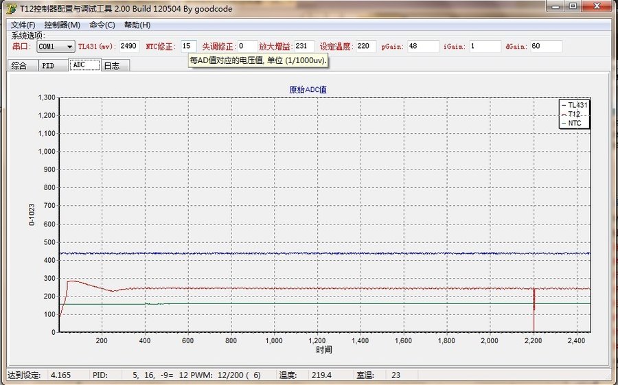

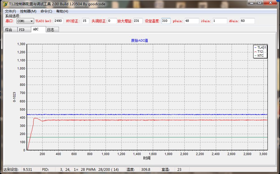

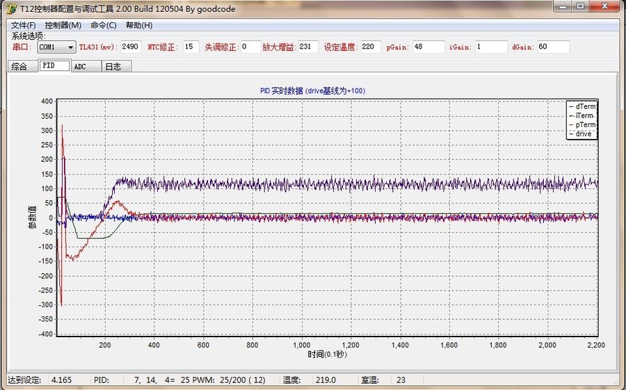

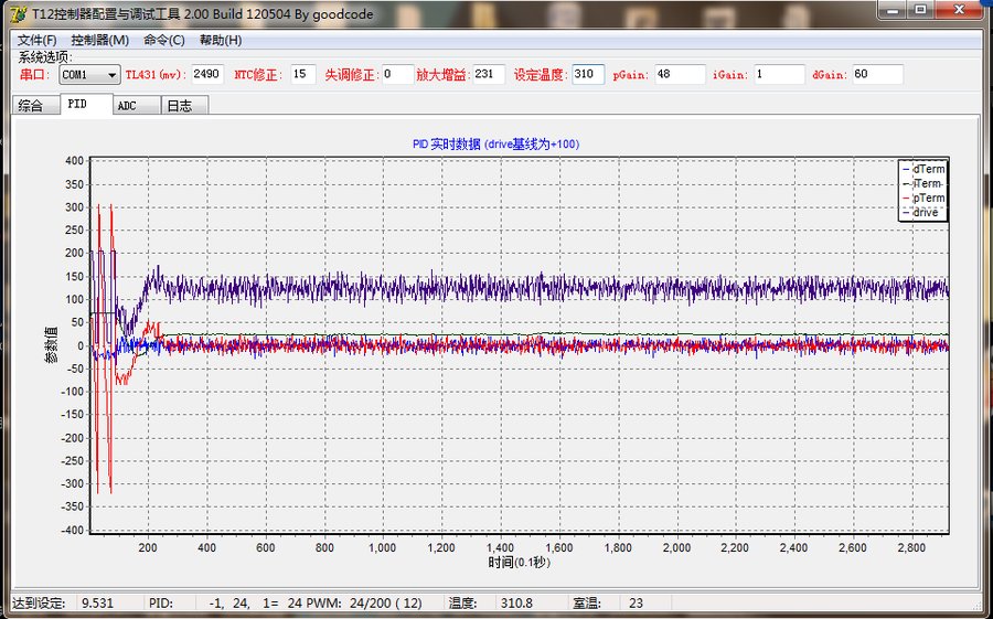

发表于 2012-7-3 18:54 | 显示全部楼层
设置200度, 恒温稳定后191测试202
设置300度, 恒温稳定后191测试显示324

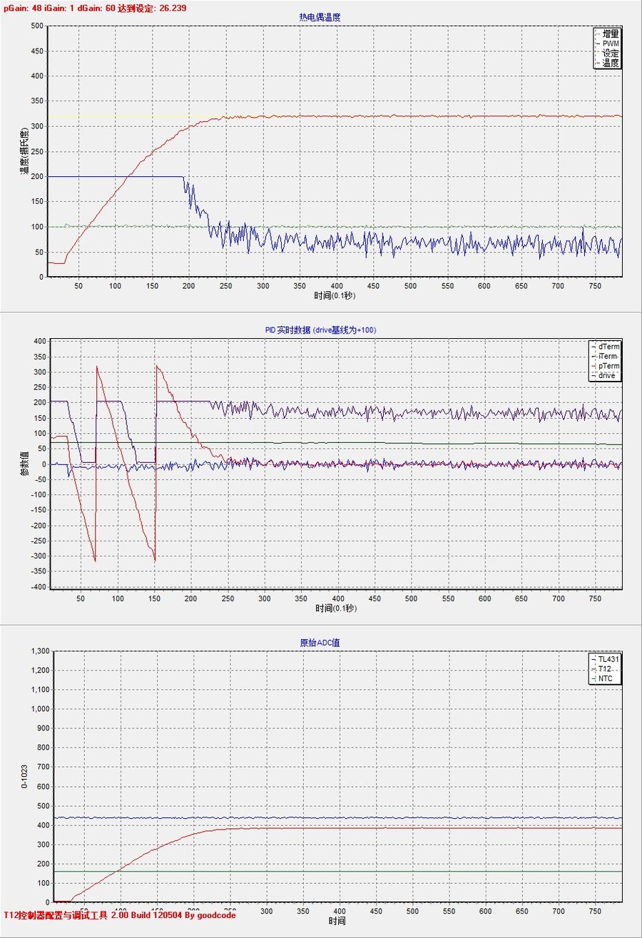

 楼主| 发表于 2012-7-3 19:25 | 显示全部楼层
回复 63# goodcode
    这个数据是修改放大电路后的数据。

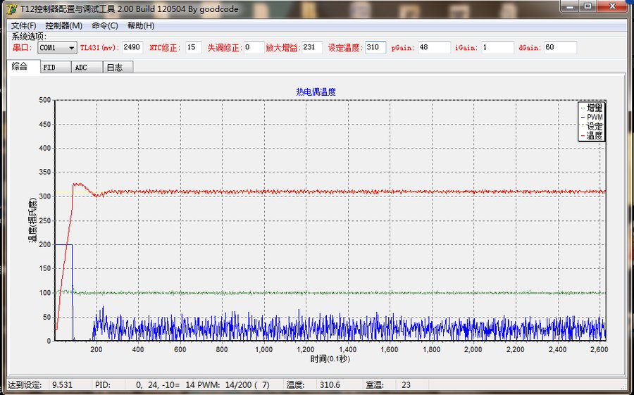

发表于 2012-7-3 19:35 | 显示全部楼层
关于PID参数的详细调整可以看这个文档 容易理解的PID.pdf (343.56 KB, 下载次数: 216)
我那191, 刚才有测了几次, 一个恒温 前后几次测试都有不同...
你试试在300度校准后到200度和到400度的偏差吧
如果比之前的版本强, 我就看看怎么把它更新了, 可能要删除点什么了.

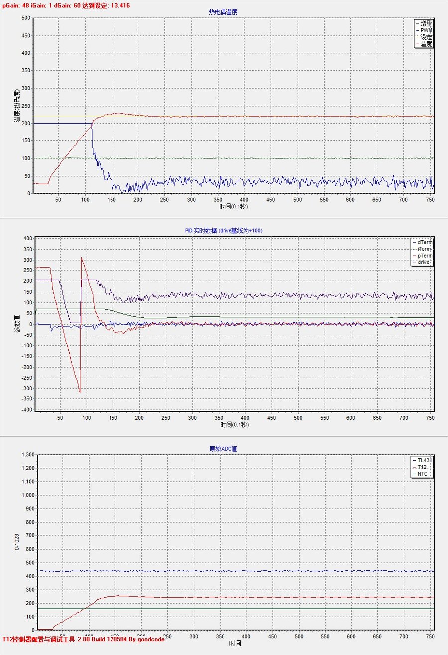

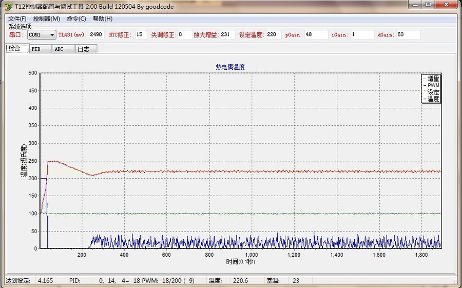

 楼主| 发表于 2012-7-3 23:33 | 显示全部楼层
回复 67# goodcode
    刚才恢复到原来的参数了,第二级用的是20K的电阻,10K的电位器短路起来,设置220度恒温后测量温度是260多度,设置320度恒温后温度是409度左右,这样放大倍数明显不够。
 楼主| 发表于 2012-7-4 00:11 | 显示全部楼层
回复 62# goodcode
原来的图纸中参数,刷的这个串口版本的,把10K电位器的短路线放开,在250度效准后,测的数据是:设置在200度恒温后测量的温度是204度、设置在260度恒温后测量的温度是260度、设置300度恒温后温度是302度、设置350度恒温后温度是356度、设置400度恒温后测量温度是403度。
