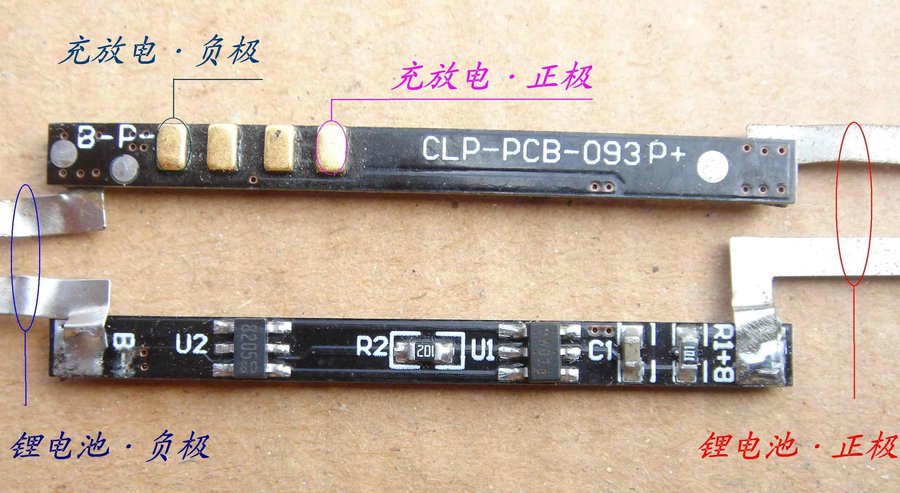

发表于 2012-8-3 23:16 | 显示全部楼层
保护板正极与电芯正极之间接一个3K电阻,那不是电池+与板上B+之间串了个3K电阻了吗?这样怎么还会 ...
sswwqq 发表于 2012-8-3 23:10 https://www.yleee.com.cn/images/common/back.gif
    保护板是控制负极的,,改造后输出正极接锂电芯的正极,原来的保护板正极悬空不用。

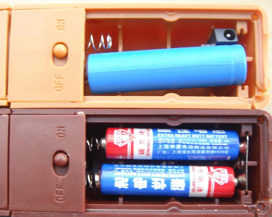

 楼主| 发表于 2012-8-4 16:59 | 显示全部楼层
呵呵,兄弟呀,你恐怕没看冯老师要用在哪里吧?
他要用在小电风扇上,防止锂电池过放电,估计用的是18650之类的电池,充电跟这个保护板没有关系,是要取出来充电的。 ...
3AG1 发表于 2012-8-4 14:07 https://www.yleee.com.cn/images/common/back.gif
三阿哥英明!
我的确是想利用手头闲置的锂电池
——不过,
1、即使挑选了电池仓比较大一点点的产品,亦仅仅是两节7号(AAA)的安排,无法考虑18650电池——拟使用5号(AA)锂电池,焊接;外加4V2充电器接插件;
2、原电源开关是接电动机(负载)一侧的,接线要改动到电池(电源)一侧、就要“破开”外壳,似不可取——另外外加电源开关,使用亦不便?
附上实物的电池仓照片,供参考:

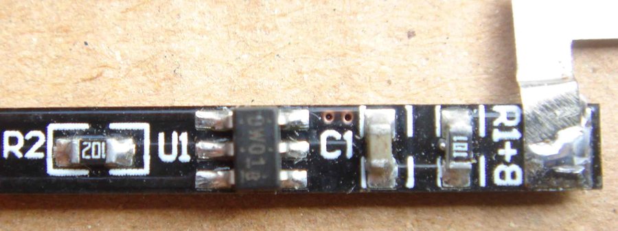

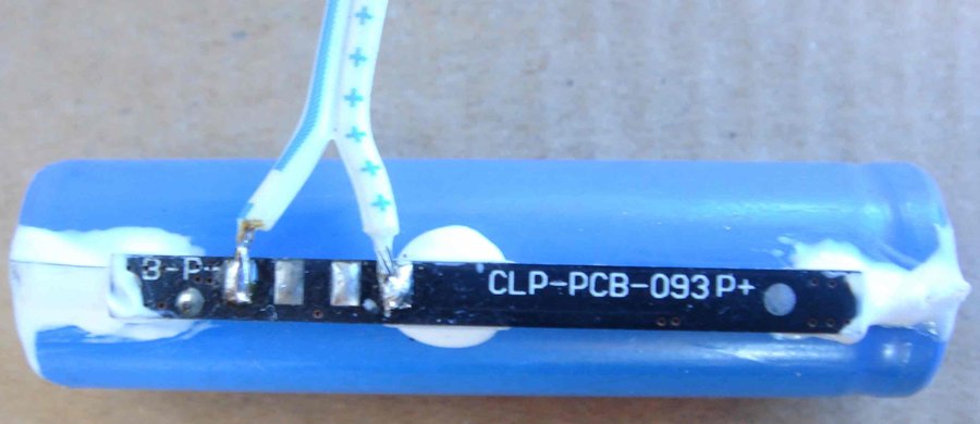

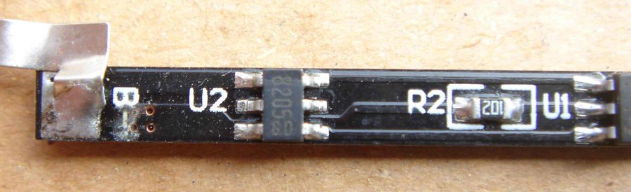

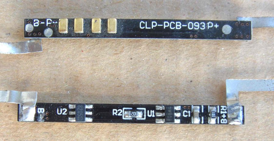

 楼主| 发表于 2012-8-4 17:07 | 显示全部楼层
你的图片太小,看不清楚。2.5V的保护电压太低了,应该设定在3.3V以上。 ...
3AG1 发表于 2012-8-3 21:22 https://www.yleee.com.cn/images/common/back.gif
上面是店家的“接线图”。
现买的保护板的实物照片如下:
1、全貌:
2、重复店家的接线图:
3、PCB上面的芯片:
4、试在5号锂电池(在 小王这里买的)上面加保护板:
