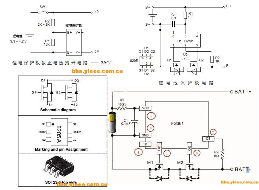

冯老师买的保护板电路图:

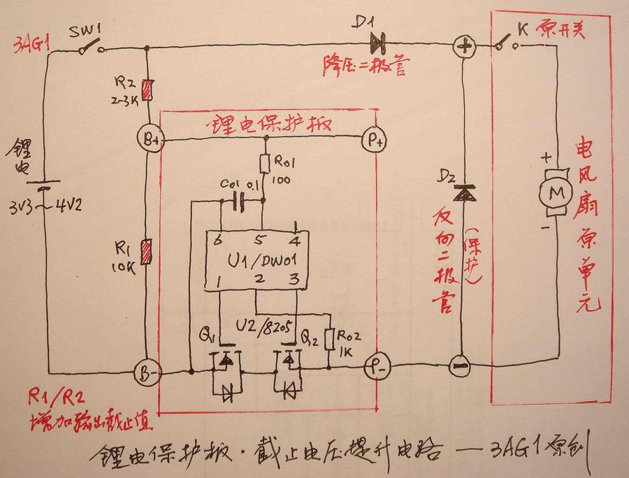

呵呵,兄弟呀,你恐怕没看冯老师要用在哪里吧?他要用在小电风扇上,防止锂电池过放电,估计 ...
3AG1 发表于 2012-8-4 14:07 https://www.yleee.com.cn/images/common/back.gif
三阿哥,您好:
      我今天得空,把您的“提升保护板截止电压”的电路,按我的“要求”进行了“拼接”。
      不知道,我的理解是否正确?
      1、这是您提供的电路和芯片资料拼图:
      2、这是我的“准备实用”的电路拼图:
      其中:
      ①、最右侧,是“电风扇”单元的实际电路;
      ②、中间,是锂电池保护板的电路;
      ③、最侧(不是“右侧”,修改20120814),是您的“提升截止电压电路”(加R1/R2);
      ④、D1/D2二极管,是“可能增加”的降低输出电压的二极管D1、和防止电风扇电机反电动势保护的续流二极管D2。
      请 三阿哥有空看看——谢谢先!
 楼主| 发表于 2012-8-14 07:07 | 显示全部楼层
另外,
锂电池保护板如按 三阿哥这样“提升截止电压”之后,
其充电的“截止电压”参数,是否亦会变化?
如果变化(不宜按“常规”接线),
我准备加一个接插件、直接并接到锂电池两端,
来进行充电——4.2V充电电源。
因为,由于要“将就”原微电风扇的结构尺寸,
锂电池不方便取下充电(固定在原电池盒里)。
谢谢。
