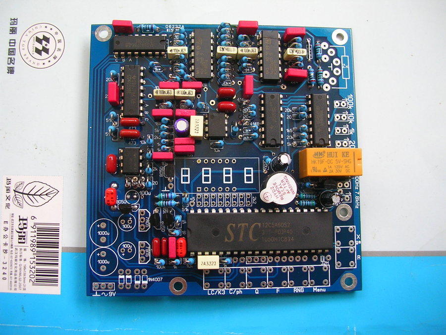

矿坛lcr套件 做完上图
 楼主| 发表于 2012-9-9 11:00 | 显示全部楼层
回复 17# bigradio
    装好了 瞎测的 还没具体研究 见笑了

发表于 2012-9-11 11:34 | 显示全部楼层
我的已经装了一半了,中间缺了几个电容,还没到货。
 楼主| 发表于 2012-9-11 12:25 | 显示全部楼层
回复 35# wblqx
    自己配的原件 用了多少米了
发表于 2012-9-11 13:25 | 显示全部楼层
电阻是我自己筛选的,用34401,4线法挑出来的。关键位置精度0.05%,一般位置小于0.4%,大多数是0.1%的。电容是自己配的红色玻璃封装的老电容,都用电桥筛选过,精度小于5%。总共花了70-80吧。我已经有了一个铨华的成品电桥,装这个,就是一个乐趣。同时有买了一套矿坛徐老师的ESR表小套件,装着玩吧。
 楼主| 发表于 2012-9-11 15:21 | 显示全部楼层
回复 37# wblqx
    羡慕你有高位表和电桥,我的关键电阻在卖家那里买的,0.1精度的 ,自己只有10k的电阻,不过外形不合适,是圆柱的

发表于 2012-9-12 21:10 | 显示全部楼层
马上完工的,全部淘宝买的0.1%电阻温漂25PPM,红小电容是威码。褐色是CBB电容。还剩电源部分,准备使用外部有源32M晶振。
