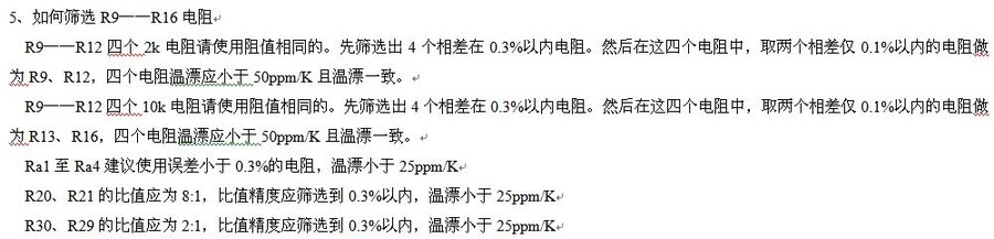

手头如果没有可以精确测量“需要配对精密阻值电阻”的设备时
(如上,“关键位置精度0.05%,一般位置小于 ...
无锡风 发表于 2012-9-13 11:04 https://www.yleee.com.cn/images/common/back.gif
    原作者对关键电阻的要求并没有那么高,手中有一块4位半的表足以应付。节录一段许老师的制作说明:
    按以上要求筛选这些关键电阻完全可以达到电桥的设计精度,选的电阻精度再高,整个电桥的精度也不会再提高了。
    充其量在淘宝上购买上述规格的误差0.1%,温漂25ppm/K的精密电阻,每只0.5元,其它的在误差1%、1/4W的铜脚金属膜电阻中筛选。也花不了几个大洋。

2、4个下臂电阻,须筛选到0.1%精度以上。(Ra1 Ra2 Ra3 Ra4)
3、9倍增益切换运放的反馈电阻,2k和16k两电阻,须是8.000倍关系,(即不要求电阻精确,要求比值精确,筛选到0.05%精度是比较容易的。(R20 R21)
4、3倍增益切换运放的反馈电阻,1k和2k两电阻,须是2.000倍关系,即不要求电阻精确,要求比值精确,筛选到0.05%精度是比较容易的。(R29 R30)
5、5倍增益运放的电阻,共有8个,四个2k和四个10k电阻(R9-R16)
上臂的2k电阻(负输入)与下臂2k电阻(负输入),应严格相同,匹配到0.05%至0.1% (R9 R12)
上臂的10k电阻(负反馈)与下臂10k电阻(负反馈),应严格相同,匹配到0.05%到0.1% (R13 R16)
上臂的2k电阻(正输入)与下臂2k电阻(正输入),1%精度,此电阻精度影响共模抑制,对高频大电流很重要(R10 R11)
上臂的10k电阻(正接地)与下臂10k电阻(正接地),1%精度,此电阻精度影响共模抑制,对高频大电流很重要 (R14 R15)

 楼主| 发表于 2012-9-14 19:47 | 显示全部楼层
回复 54# jyc1
晚上看了下
在一下位置你看看
电阻精度要求:
1、除单片机部分,其它与交流信号有关的,须全部使用1%金属膜电阻,或精度更高的电阻。
24个下臂电阻,建议筛选到0.1%精度,低温漂。如果筛选不到0.1%精度也不要紧,可以软件校准补偿。电阻误差大于0.8%无法校准。
39倍增益切换运放的反馈电阻,2k16k两电阻,低温漂,须是8.000倍关系,不要求电阻精确,要求比值精确,筛选到0.3%精度是比较容易的。
43倍增益切换运放的反馈电阻,1k2k两电阻,低温漂,须是2.000倍关系,不要求电阻精确,要求比值精确,筛选到0.3%精度是比较容易的。
55倍增益运放的电阻,共有8个,四个2k和四个10k电阻,低温漂。筛选方法详见“常见问题解答”
上臂的2k电阻(负输入)与下臂2k电阻(负输入),应严格相同,匹配到0.1%
上臂的10k电阻(负反馈)与下臂10k电阻(负反馈),应严格相同,匹配到到0.1%
四个10k电阻应相差0.3%以内,精度超差会影响共模抑制,对高频大电流很重要
四个2k电阻应相差0.3%以内,精度超差会影响共模抑制,对高频大电流很重要
