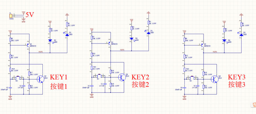

你好,3AG1朋友,在论坛看的您设计的单按键开关电路,正好此时需要一个这样的按键自锁控制电路,我按照您28楼 设计的电路制作了一个,使用D1 D2 进行按键状态指示,现在电路不能达到预期的效果,无奈之下,只有来麻烦您啦,恳求您能帮忙

制作一个电子开关,想实现的功能是:开关没按下时,D1 D2都不亮,开关 ...
你的这个设计要求,直接使用28楼电路是不行的。
“想实现的功能是:开关没按下时,D1 D2都不亮,开关第一次按下,D1亮,开关第二次按下D2亮,依次循环下去,实现每次有按键按下,输出端高低电平翻转,使用双色LED灯实现状态指示”
按下开关D1 、D2 交替点亮不难实现,但要求上电后D1 、D2 都不亮,电路就不是能够简单实现的,必须要有一个触发自锁电路,电路一旦触发,就不再受外界影响,只要不断电就一直导通。
你使用的电源电压是多少伏?
这种功能的电路,用CMOS门电路比较容易实现,用三极管做,用的零件会比较多。

你好,3AG1 朋友,非常感谢您的解答,我使用的5V 供电,
你说的这个功能也能满足我的电路要求,请求您帮我在改进下电路:
功能如下:
             开始上电时,D1或D2 亮都可以,
             第一次按键按下去,有一个LED亮(D1或D2亮,输出高 低电平不限制哈),按键松开,亮度保持
             第二次按键按下去,另外一个LED 亮(D1或D2亮,输出高 低电平不限制哈),按键松开,亮度保持
            以此循环,每次按键按下时,都有一颗LED灯亮。

发表于 2015-1-4 12:00 | 显示全部楼层
我原本想实现的电路如下:需要3个按键按键,CD4013 一次只能检测1个按键,这样3个按键就需要3颗CD4013,成本有点接受不了啊

上电后D1 、D2 都不亮,按下开关后D1 、D2 交替点亮,用三极管电路可以实现,就是零件多些。
想了想,最少要用4 只三极管,两只PNP,两只NPN。
三极管用9014、9015就可以。

上电后LED1 、LED2 都不亮,按下开关SW2后双色发光管内LED1 、LED2 交替点亮,电路如下:

上电后允许一个LED点亮,另一个不亮,按下开关后交替点亮,可以这样做:
