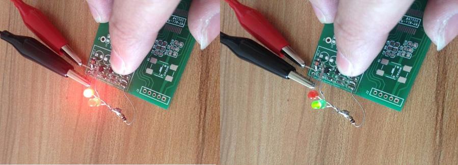

按照3AG1 先生刚设计的电路,达到预期实验效果,真谢谢3AG1 朋友了, 虽然不知道您的贵姓,祝您好人好运,开开心心!!

发表于 2015-1-24 13:21 | 显示全部楼层
在未按AN时,SCR1不导通,继电器或接触器K不动作,相当于“断开”状态。按一下AN时,12V电压经R1、AN、VD1为SCR1提供触发电流使其导通,K得电,触点接通负载工作。由于电容两端电压不能突变,因而SCR2在按下AN时不导通,电流经R3、VD2向C充电。若再次按下AN时,此时电容C上的电压做为SCR2的触发电压,使SCR2在AN闭合时导通,SCR1的阳极电压降低,SCR1截止,K释放。电容C通过R2、SCR2的控制极、阴极进行放电,电路恢复到原来状态。从而实现自锁作用。                                           在网上找的电路图,控制led,做成后只能开,不能关,大家看看怎么回事
回复 0 1

 楼主| 发表于 2015-1-24 21:57 | 显示全部楼层
hfikx2 发表于 2015-1-24 13:21
在未按AN时,SCR1不导通,继电器或接触器K不动作,相当于“断开”状态。按一下AN时,12V电压经R1、AN、VD1 ...
下面那个可控硅的导通压降较大,上面的那个可控硅无法截止。
网上很多电路都是想当然画的,有些图根本就不能正常工作。
