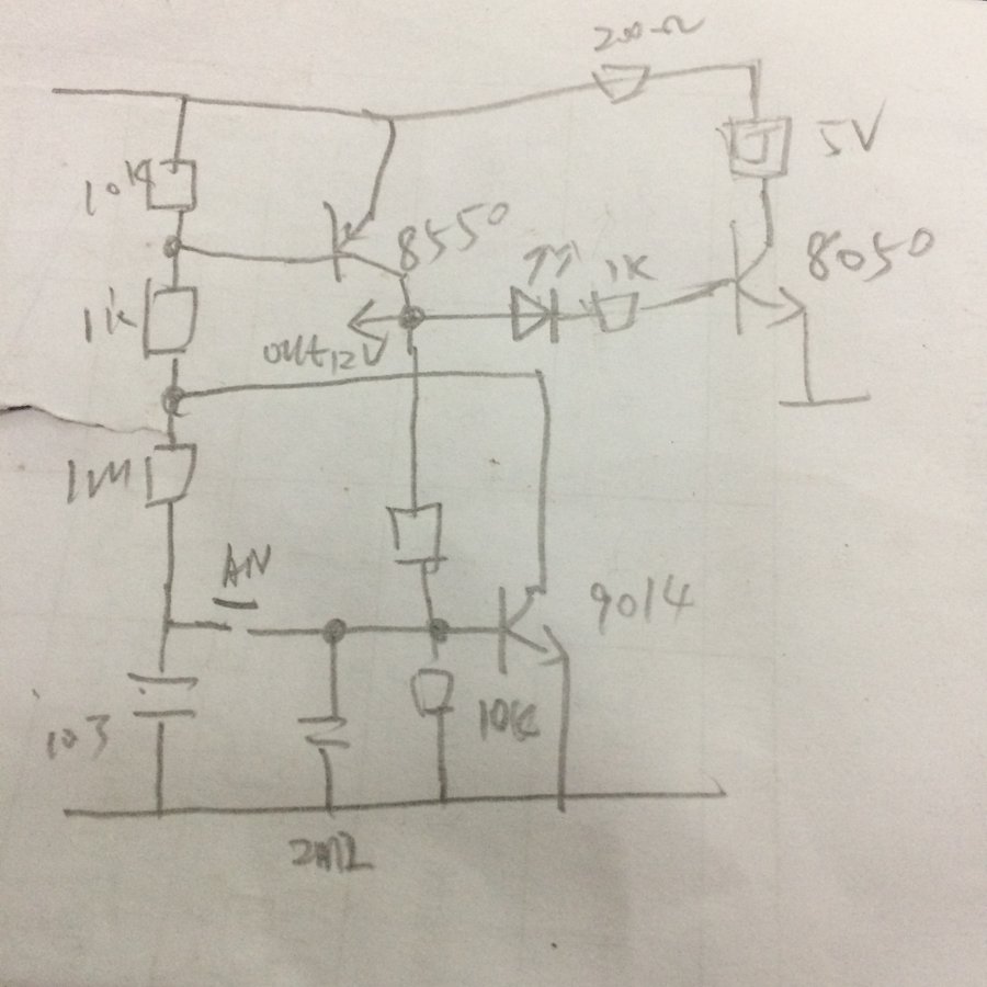

IMG_0379.JPG 单按键开关,电源输入12v,在原来的基础上加了一个控制继电器的,现在的问题是在out出不接负载时是可以用的,接了负载后,按键没有反应,要在9014短接一下bc就可以用了,关掉要在be短接一下,要怎么改一下
 楼主| 发表于 2015-11-18 21:56 | 显示全部楼层
雨和11024 发表于 2015-11-18 19:36
单按键开关,电源输入12v,在原来的基础上加了一个控制继电器的,现在的问题是在out出不接负载时是可以用的 ...
是不是9014的问题?
你按照这个图做一个试试:
 楼主| 发表于 2015-11-18 21:59 | 显示全部楼层
哦,知道是哪里的问题了。
按钮开关左边那个电容容量太小,应该用0.1uF的(104)或0.22uF的,103不行。

这个图12v输出接在哪里,我要2组电压,手里没有小型继电器了,
 楼主| 发表于 2015-11-19 22:04 | 显示全部楼层
跟你用的那个图没啥大的区别,怎么会不知道输出接哪里?
12V输出是8550的集电极。
两组电压是啥意思?12V输出电压降压得到另一个工作电压?
发表于 2015-11-20 20:23 | 显示全部楼层
12V输出是8550的集电极。
不行啊,只要在8550的c极接个负载,就不能开,这个负载是一个小功放,2025IC,不接就正常,2个图都一样的问题
