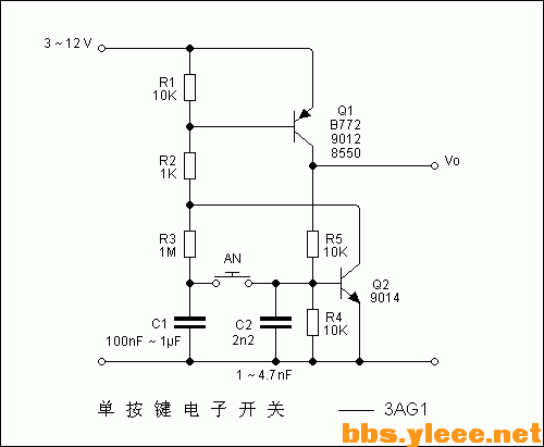

 楼主| 发表于 2015-1-31 13:28 | 显示全部楼层
hfikx2 发表于 2015-1-30 17:16
有一点小小的遗憾就是,led灯亮后,没有直接接在电源那么亮,是不是R3 470k,R4  330k。的选取不合适。输 ...
不太清楚你把这个开关电路放在什么位置上了,如果是1.5V 电池输出端,很多低导通电压的场管也不能完全导通,会有较大的电压降。
AO3400的导通电压略低于1.5V,不适合用在1.5V 电池的电路里。

发表于 2015-1-31 16:18 | 显示全部楼层
3AG1 发表于 2015-1-31 13:28
不太清楚你把这个开关电路放在什么位置上了,如果是1.5V 电池输出端,很多低导通电压的场管也不能完全导 ...
3v电路

发表于 2015-3-3 21:50 | 显示全部楼层
3AG1 发表于 2010-3-14 09:56
低压时上图比较可靠,高电压工作还是有可能误触发的。
为了解决抗干扰问题,重新设计了一个自锁电路,实 ...
单键电子开关
老大,我按你这个电路搭过,发现可开不关。就是开机低电平输出,按一下变高电平,再按就无法变低。输入电压范围:2.8~3.7V,要怎么调整?请帮忙下,谢谢!
回复 1 0
 楼主| 发表于 2015-3-4 13:43 | 显示全部楼层
mannyxu 发表于 2015-3-3 21:50
单键电子开关
老大,我按你这个电路搭过,发现可开不关。就是开机低电平输出,按一下变高电平,再按就 ...
电子开关后面你接的是什么负载?
断开负载后,电子开关能不能关闭?
回复 1 0

发表于 2015-4-6 13:04 | 显示全部楼层
大师!有没有单键开关加红外遥控的电路
发表于 2015-4-6 13:10 | 显示全部楼层
我用28楼的图做了个开关,很稳定。想加一个红外线控制电路,求大师帮帮忙。
 楼主| 发表于 2015-4-7 13:33 | 显示全部楼层
28楼的电路没有办法直接加遥控。
既然你想用红外遥控,那就不如用PT2262配合PT2272做,2272的后缀字母选择自锁型的。
