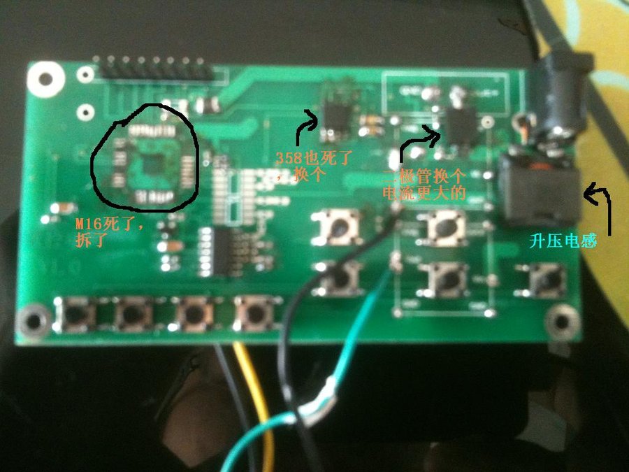

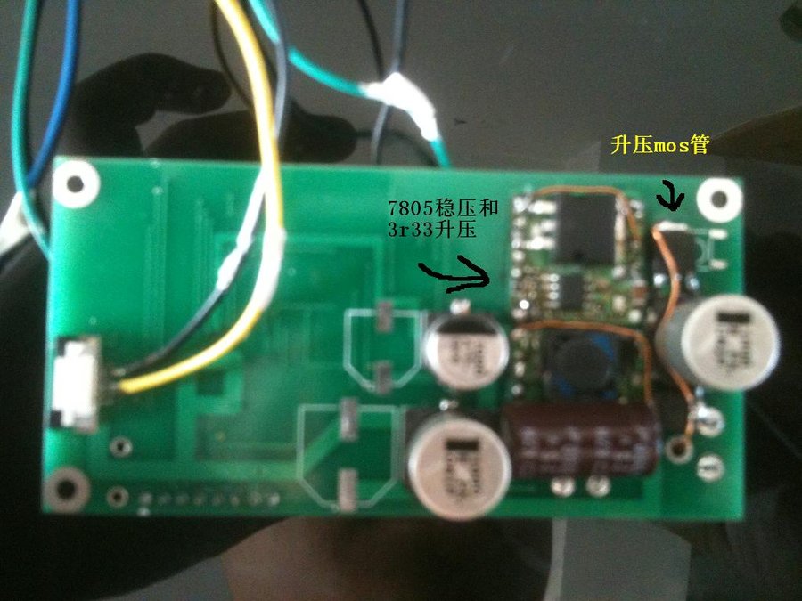

发表于 2013-1-26 11:56 | 显示全部楼层
本来想交作业的,结果没整好恒流的时候把50mΩ电阻烧了,M16的ad0也烧了,结果就暂时交一个没写完的作业吧...芯片正在路上,还没到沈阳呢。
另dc-dc部分用了俩3r33一个升压一个降压,升压预升21.5v然后降压做全范围可调,M16到了之后再把升压降压级之间做个跟随,增加效率。
发表于 2013-1-26 12:13 | 显示全部楼层
回复 188# 384065902
   怎么烧掉的?
