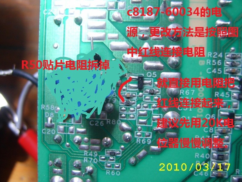

改二手惠普原装电源32V2500mA 型号0957-2093
把R50处的12K电阻下掉换上精密多圈可调电阻,调节电阻电源改为24V输出,再往下改就得加负载才有输出。
型号0957-2093 的把R50那个12k电阻换成18k电压23.7v,给白光供电很好。
登录/注册后可看大图
登录/注册后可看大图
上面图片是型号0957-2093的改装方法
下面图片是型号C8187 - 60034的改装方法
https://www.yleee.com.cn/thread-17321-1-1.html
