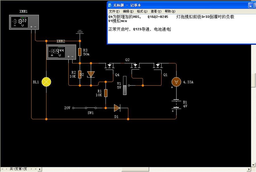

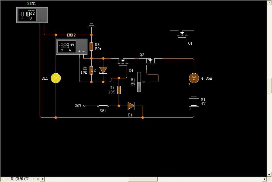

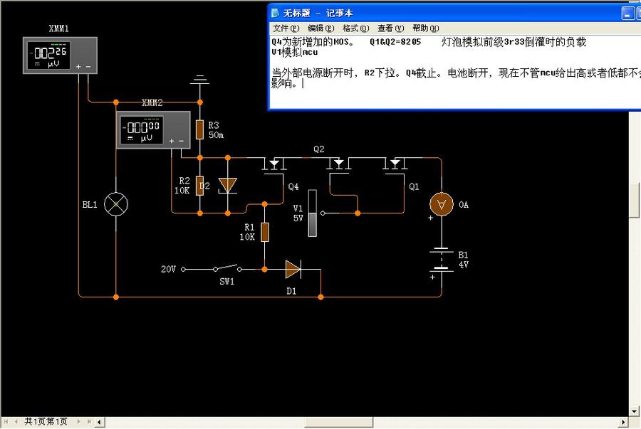

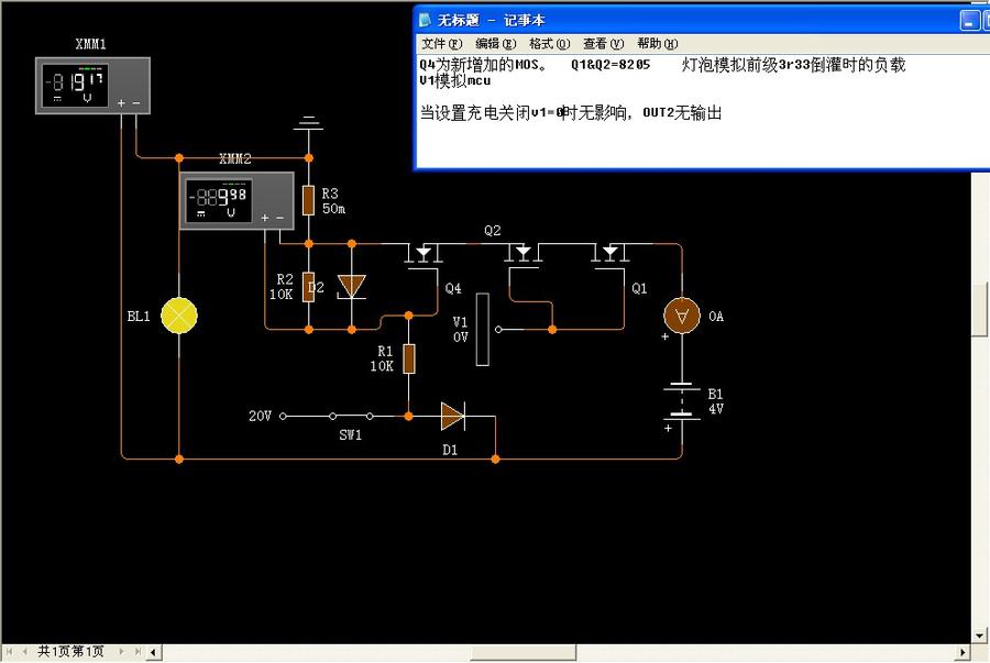

我觉得mos的控制极必须和电池地有联系才对,3ag有个图使用了运放比较器完成的,太复杂了
现在主要是需要断电时mos截止。。所以只要考虑外部断电时那个mosGS极可靠截止就可以了。
发表于 2013-8-25 09:15 | 显示全部楼层
模拟了下你看看。。。貌似可以。
增加一个mos
发表于 2013-8-25 11:04 | 显示全部楼层
用2个mos还是不行的 。。。再通电状态下关闭充电功能电池还是会倒灌回去。
一定要用3个个体mos才行。。2个dd相连做隔离。一个做防倒灌。

用的什么仿真软件?
Livewire 1.11 Pro汉化  发表于 2013-8-25 20:41
发表于 2013-8-25 20:43 | 显示全部楼层
jesen_2010 发表于 2013-8-25 20:37
用的什么仿真软件?
GOT IT 3Q
发表于 2013-8-25 21:10 | 显示全部楼层
功率  内阻的计算位置错了吧。。应该计算左边的数据才对。

好像每个版本的Pmos都是无效元件 。。不知道咋回事。

 楼主| 发表于 2013-8-25 22:37 | 显示全部楼层
看来没有3个MOS管合在一起的封装了,我用proteus 模拟一下看看
按设置电流了,呵呵,这两天稍忙,有空改下,不过先发吧;有问题再汇总下一并修改
