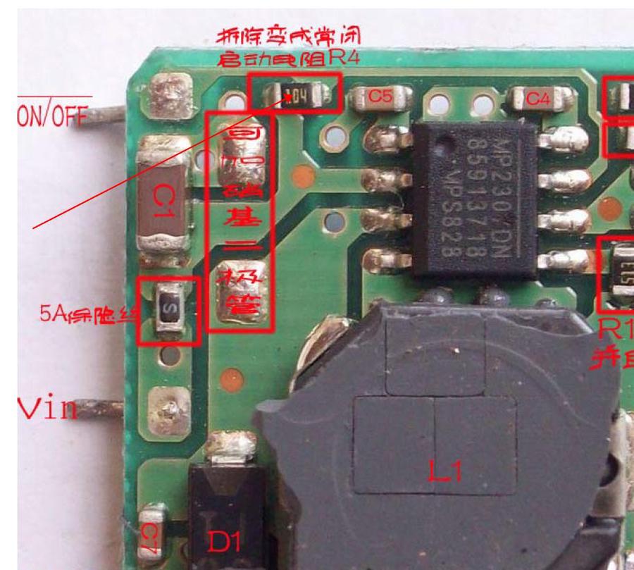

这个是硬件问题,没有软启动的话在启动的瞬间mp2307接近最大占空比,电感电流一直上升,输出电容电压也上 ...
感觉是3R33没有软启动电路(据说加一个电容就可以),在上电的瞬间,由于DAC输出端是高阻,因此358的工作状况不确定,此时很可能输出短时16V高压(19V输入),然后给电容充电,待DAC正常时,电压才能下降;
这个分模块,我的几个模块是乎没有这个现象
就是把DAC调成0V,也会有高电压的脉冲,因此道理上在3R33的on/off端的上拉电阻去掉,改成下拉,不知能不能解决问题,就是在MCU还是高阻的时候,设置3R33不输出,非得MCU在on、off上输出高电平才输出

感觉是3R33没有软启动电路(据说加一个电容就可以),在上电的瞬间,由于DAC输出端是高阻,因此358的工作 ...
嗯,加电容不如在 3R33的ON/OFF 端上拉改下拉好。

发表于 2013-8-23 22:44 | 显示全部楼层
拆除图中104电阻解决了,哈哈
发表于 2013-8-23 22:59 | 显示全部楼层
zjo007 发表于 2013-8-23 22:44
拆除图中104电阻解决了,哈哈
呵呵。。不错。。。。恒压涓流实在是太慢了。。最后0.05v都冲了块2个小时了还没好。。
