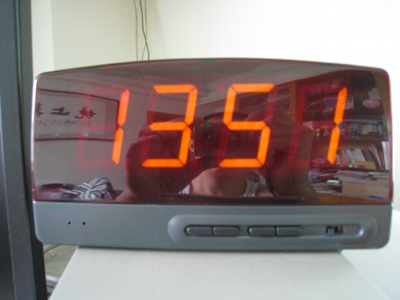

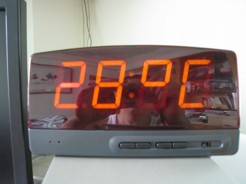

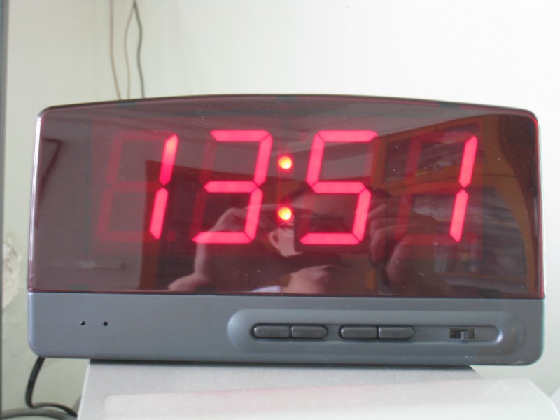

我的电子钟终于完成了一个,不容易啊,上上图。
绿色的时候看起来是黄色的。
发表于 2010-6-4 22:38 | 显示全部楼层
不知道是不是二极管的原因,红色一直偏暗,而且显示不稳定。
