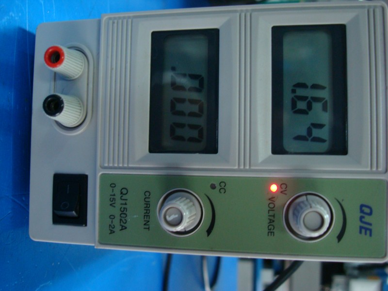

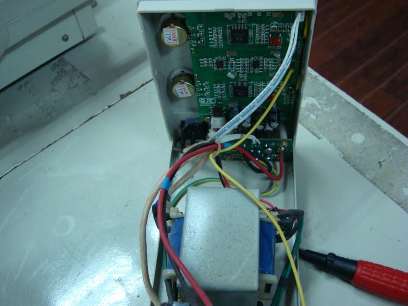

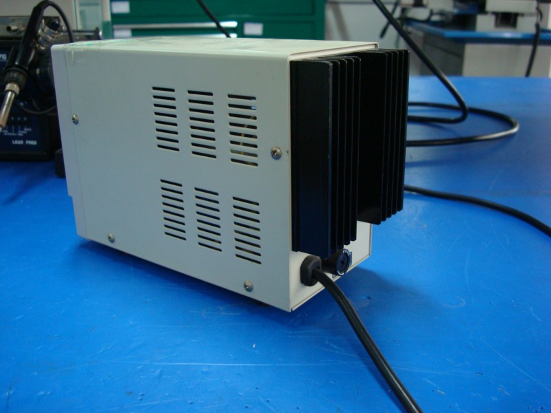

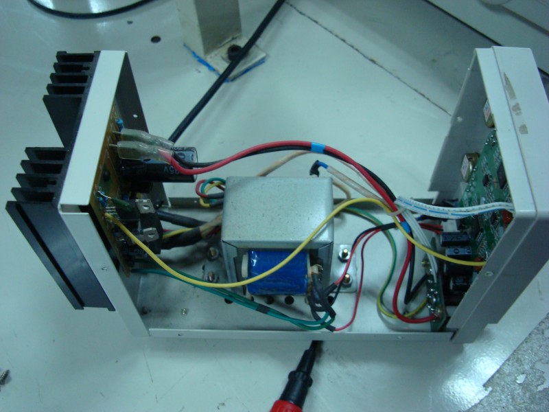

 楼主| 发表于 2010-5-14 08:37 | 显示全部楼层
这是个商业化电源,我们公司现在全用这种电源,宁波久源电子生产的
有兴趣的可以上他们的网站查一下,他们所有点电源,不论是低档的还是高档的好像都是
用的这种原理
以下是这个电源官方网站的资料

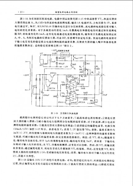

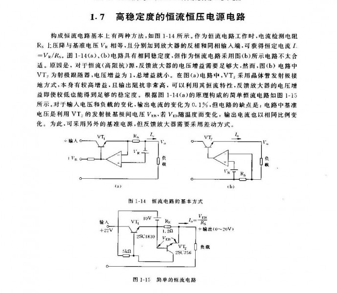

 楼主| 发表于 2010-5-14 08:48 | 显示全部楼层
以下是这种电源的原理

首先谢谢你的回复,使我学习到了不少东西--共同学习,别客气
1:您的目标是:12V2A?
答:目标是10V/2A , ...
fujiachun 发表于 2010-5-13 22:25 https://www.yleee.com.cn/images/common/back.gif
呵呵,我这个地方使用了运算放大器,运算放大器的开环增益好像是无穷大吧,这个地方的总增益是不是应该是运放的增益+晶体管的增益
再说,这两个晶体管只是用来做电流放大的,他们的电压放大倍数还不到1,
LM317我以前用过,是按官网上的资料搭的电路,个人觉得有以下不足
1.带负载 能力有限
2.温漂好像比较大哦,负载大的时候输出电压变化很厉害
3。还有一个问题,好像如果调节那个电阻变为无穷大的时候 ,输出是怎么样我就不知道了,估计悬
