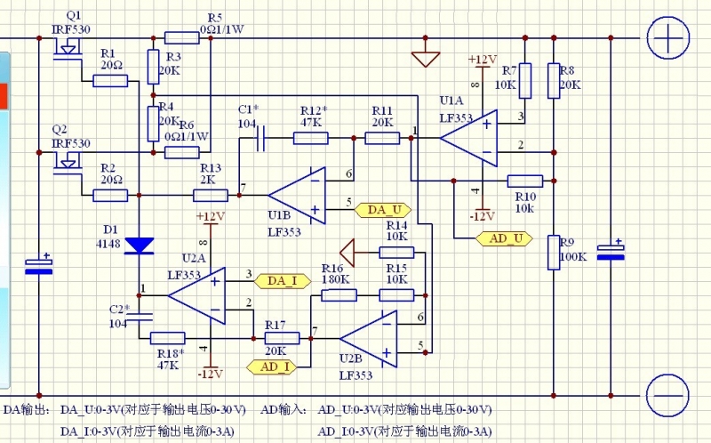

M8数控电源优化
发表于 2010-5-18 14:32 | 显示全部楼层
我把您说的稳压二极管这部分换成TL431了,这个板子去年我曾经带到北京去,想给您看看的,结果没能跟您见 ...
gmliwei 发表于 2010-5-18 13:48 https://www.yleee.com.cn/images/common/back.gif

发表于 2011-4-23 09:07 | 显示全部楼层
呵呵,我这个地方使用了运算放大器,运算放大器的开环增益好像是无穷大吧,这个地方的总增益是不是应该 ...
yuanjingjie 发表于 2010-5-14 08:56 https://www.yleee.com.cn/images/common/back.gif
    你说的LM317的三个问题都可以解决,LM317的系列产品很丰富,根据实际负责情况可以方便选取,比如LM338,LT1083~1086,LD1083~1086等。温飘问题我个人认为不是很严重,最近装了个小尚弟的电源,那个温飘到是比较大,也不知道是不是还有哪里没有调试好的原因。关于LM317系列的成熟电路很多,解决电位器失控,0V起调,恒流,电压跟随等经典电路也不少。
