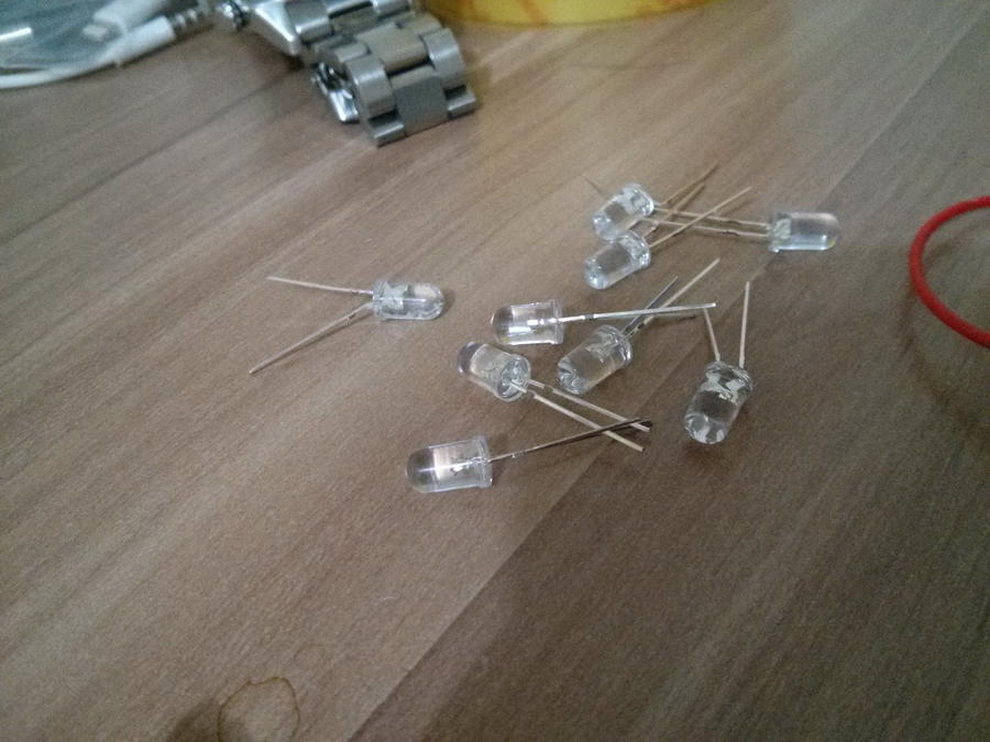

经过近1个月的不懈努力,终于解决了开机高压脉冲的问题,包括软关机,开机的问题;
视频不会上传,大家下载看吧:
http://pan.baidu.com/share/link? ... 0&uk=3204894695
DC—DC模块开机高压脉冲的问题由来已久,包括这两年在论坛里流行的电源都存在这个问题,大家也是费很大劲解决这个问题,确实不好解决,在忙碌1个月后,终于完美解决;
解决的办法暂时保密,其实原理很简单,大家可以分析下;我想了一个月,想通后解决之花了2小时;
产生高压脉冲的原因主要还是358的反馈回路,因为加了电容,导致的高压脉冲;
大家赶紧去升级看看吧,测试一下(其他功能还没来得及全面测试);

报告A大,上面图片就是这次测试的尸体。。。。。。软开关机确实好了不少,但是依然有烧LED情况,插拔电源的时候也有烧LED情况。偶是在浩褀心那里买的2USB版DP50,难道硬件电路有改动么。。。
http://pan.baidu.com/s/1nt19EJ3
http://pan.baidu.com/s/1i39jwUD
另有两处测试视频,一个为正常的,一个为烧LED的
IMG_20140418_232834.jpg 报告A大,楼上就是这次升级之后测试的尸体。。。软开关机情况下确实好很多,但是依然有烧LED情况;重新插拔DP50电源也有烧LED情况,我测试的时候第一次插拔没有问题,第二次烧掉,说明高压依然存在。。。难道我在浩褀心那里买的2USB DP50硬件电路有改动么。。。
pan.baidu.com/s/1dD9r5b7
另有测试视频两个,一个是正常的,一个是不正常的
另外,在视频上也能看到,DP50自身DA就已经采集到开机时候的尖峰了,设置3V,峰什最高4.x快5了
对噢,还有还有,设计开机不是延时1S才有输出么!!!升级之后貌似开机瞬间就有输出????
上面那个视频里可以看出来的,刚插上电源,LED就亮了,这时候还在欢迎屏幕呢!!!
