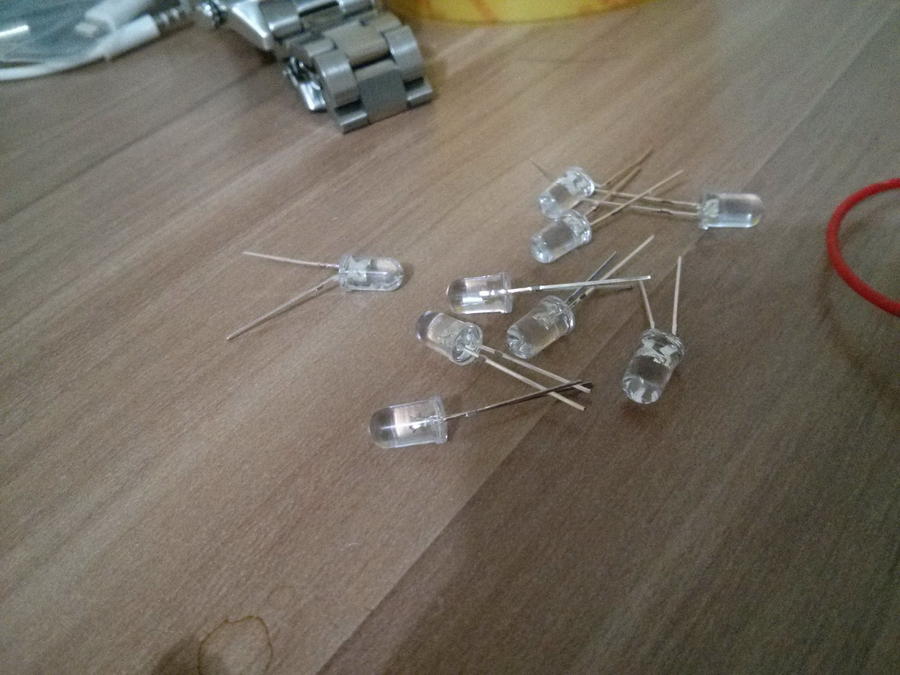

报告A大,楼上就是这次升级之后测试的尸体。。。软开关机情况下确实好很多,但是依然有烧LED情况;重新插拔 ...
原来的的尖峰是19v的,现在尖峰不能称之为剑峰,但是还是有上扬的动作,称之为鼓包,只是峰值很低,对于led来说,持续20ms的5v是烧不了的,有时候我们将led误接到5v,点亮一下不会烧;除非你的机器尖峰时间大于20ms,因为程序是按这个数据优化的,我手里的电源都正常了,要不我再把参数调大点,不那么保守

我不知道是不是我手里的LED体质有问题,没有示波器看不到具体的上扬情况。不过开机好像没有延迟1秒钟输出,而是上电就有输出

现在又搞了一个版本,大家可以试验下,B0419的,20ms增加到30ms,且延时输出了
分析原因,原本认为电路反馈方面产生的高压脉冲,因此去掉了延时输出,但是现在看来是综合因素了,有开关电源传来的毛刺(有些开关电源感性负载启动,比如3R33的大电感,也会出脉冲,有的还是高负压脉冲),有单片机开机失控的毛刺,有2个3R33同时启动互相干扰毛刺等;
考虑到ppanda 说的,软启动比上电的情况要好得多,根据这个结论将系统搞成单片机启动后立即关闭3R33,延时1S以后再启动(相当于软启动),这样应该没问题了吧。
我这里已经试验多次,暂没出现烧LED的情况,就30ms来说,如果还烧,可能要减少一下358上的消震电容的容量(电容的容量标称是 -20%~+80%,也许你中大奖,用的是+80%的;对于这种电容,真的没脾气),电容大了反应速度太慢。

又以8个LED的代价,证实还是有问题,而且两台DP50都是这个样子的,一台的概率是5%的话,两台0.0025,哇塞。。。
问题依然是外接电源上电的时候,我最开始用的华硕笔记本电源,19V 3.42A,后来换了个12V 2A的,一样的问题,家里貌似木有9V的电源,找一个试试,嗯。
不对,尼玛,两个DP50,一台给另外一台供电不就行了么!!!!!!笨死了!!!!!!再去试试,不行的话改再改电容试试,嗯
表问我这么多LED哪儿来的,上次做光立方剩下的
用另外一台DP50当电源供电,切换当作电源的那台DP50软开关,反复试了几十次,接LED的那台DP50没有出现烧LED情况,反而是接LED那台软开关时烧了2个;也不是每次都烧,连续开关4~5次后才有可能烧一个。而且,没烧DP50,说明这点尖峰电压对一般的应用来说木有问题。那么,尖峰电压是外部供电用的开关电源里的电感引起的问题?再往下,露出DIY缺少设备的本色了。。。我手头木有线性电源,不能测试
