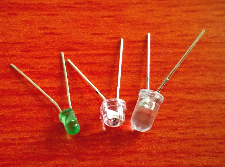

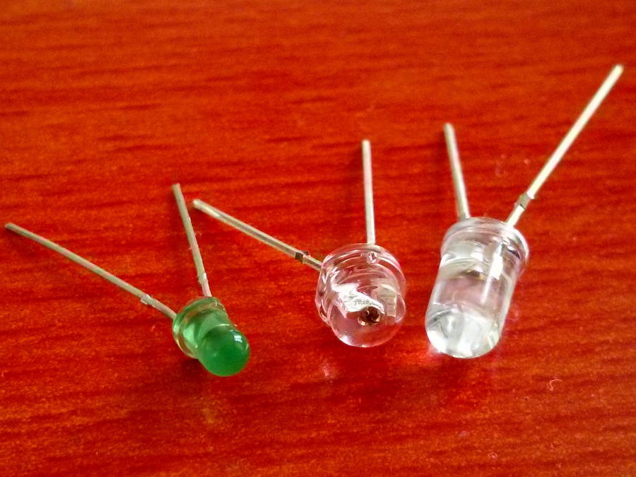

最新测试:
烧不烧LED应该和LED的类型和体质有关,我前两天用上一次做光立方剩下的5mm蓝色高亮LED做测试,烧了不下20个;然后用另外的红色高亮LED,烧了2个;刚才用绿色普通LED,丫丫个呸的还真是一个没烧,难道之前买的高亮LED体质都这么差么
IMG_20140419_122648.jpg 左边那个绿色的,分别用两台DP50软关机、重新插拔电源,来回试了不下40次,依然健在;中间的红色、右边蓝色高亮,烧掉
IMG_20140419_122703.jpg 左边那个绿色的,分别用两台DP50软关机、重新插拔电源,来回试了不下40次,依然健在;中间的红色、右边蓝色高亮,烧掉
发表于 2014-4-19 12:58 来自手机 | 显示全部楼层
ppanda 发表于 2014-4-19 12:36
最新测试:
烧不烧LED应该和LED的类型和体质有关,我前两天用上一次做光立方剩下的5mm蓝色高亮LED做测试 ...
绿色是不是低亮的,如果高亮的led就更容易烧。因为vf值很低。
