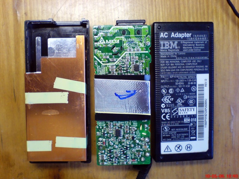

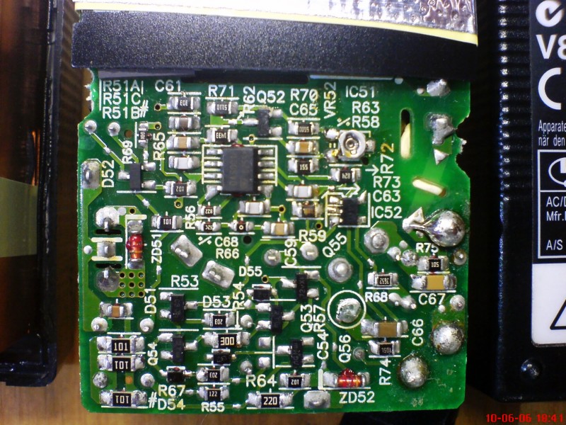

手痒,砸开了手头的IBM笔记本电源,16V,4.5A
算是无损打开的了,超声波焊接的外壳还能很好的扣回去
想把输出改到20~22V,驱动白菜白光用,找了半天,R58、R59在哪都不敢确定,
阻值也好像跟别人拆的16V4A5版本不一样,谁知道怎么改么?
(手机拍的凑合一下)

一般开关电源改电压的“惯用伎俩”是找光耦,顺着光耦找控制元件,如果是直接接到431的,改此431的分压电阻,如果是运放控制的,那就可以找运放的输入端,改输入端的分压比就行(无论是取样那边还是基准那边都可以)。
发表于 2010-6-7 22:30 | 显示全部楼层
会不会那个贴片的就是431
 楼主| 发表于 2010-6-8 00:38 | 显示全部楼层
以前手电论坛的前辈都说是改R58/R59,我找了半天也不确定哪个电阻是R58,看阻值根前辈说的也不同
发表于 2010-6-8 05:56 | 显示全部楼层
6楼说的对,双面线路板没有实物只凭图片别人无发帮你确定具体是哪个元见,你能跟据实物绘张电路图就容易结决了
