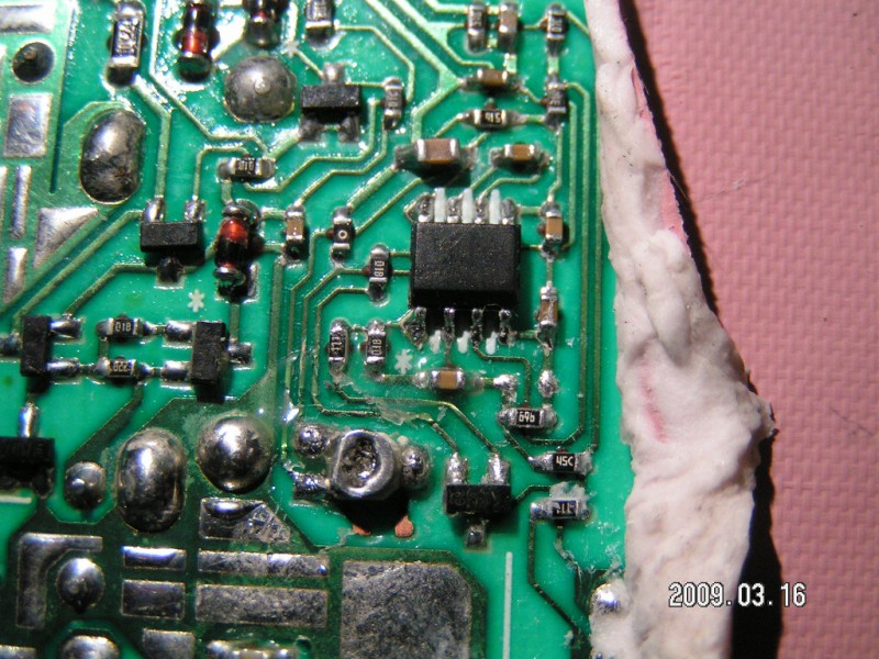

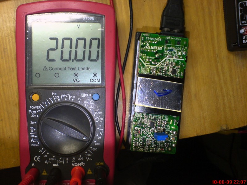

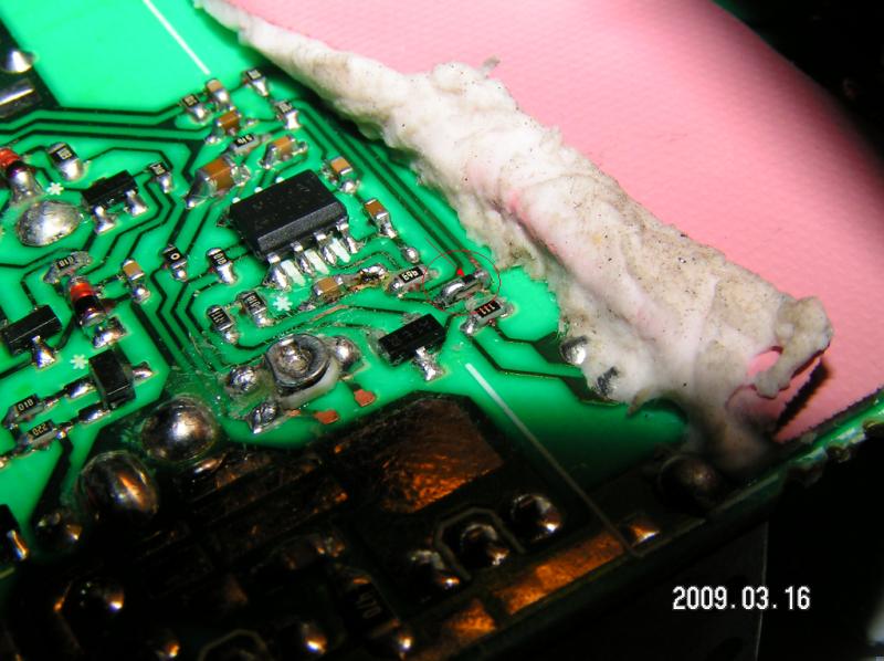

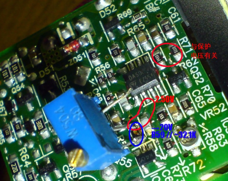

此IBM电源如何改电压

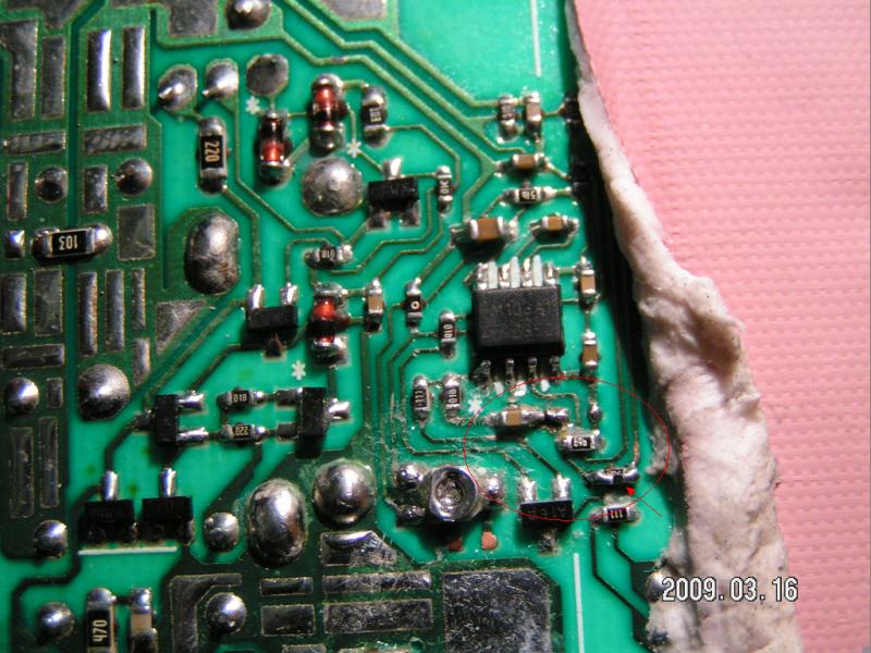

 楼主| 发表于 2010-6-9 22:51 | 显示全部楼层
口水酸碱度合适,导电性刚好
benxiong22 发表于 2010-6-9 19:51 https://www.yleee.com.cn/images/common/back.gif
刚刚摸了一遍,很爽,感觉不错      也找到修改方法了
 楼主| 发表于 2010-6-9 22:54 | 显示全部楼层
电压再高就保护了,改高保护电压不知道是不是改上面那2个电阻就行
发表于 2010-6-10 09:35 | 显示全部楼层
两个建议:
1、分压电阻一般是四位数字的
2、手上吐一泡口水湿润后去摸疑似分压电阻的两端,输出有小变化 ...
benxiong22 发表于 2010-6-9 17:45 https://www.yleee.com.cn/images/common/back.gif
独门绝招啊,可惜我现在无法加分了,太有创意了

发表于 2011-4-3 03:19 | 显示全部楼层

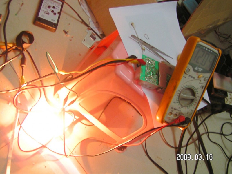

做工比较好的(一般大厂的都这种风格)开关电源,比如5V的,其输出端会并有一个5.6V/1W的稳压管,用来预 ...
fat 发表于 2010-6-8 15:03 https://www.yleee.com.cn/images/common/back.gif
笔记标记下
发表于 2011-4-3 03:56 | 显示全部楼层
我前年改过个IBM十几安倍的适配器,我找找照片
发表于 2011-4-3 04:16 | 显示全部楼层
灯泡是飞利浦的H4 120W的
