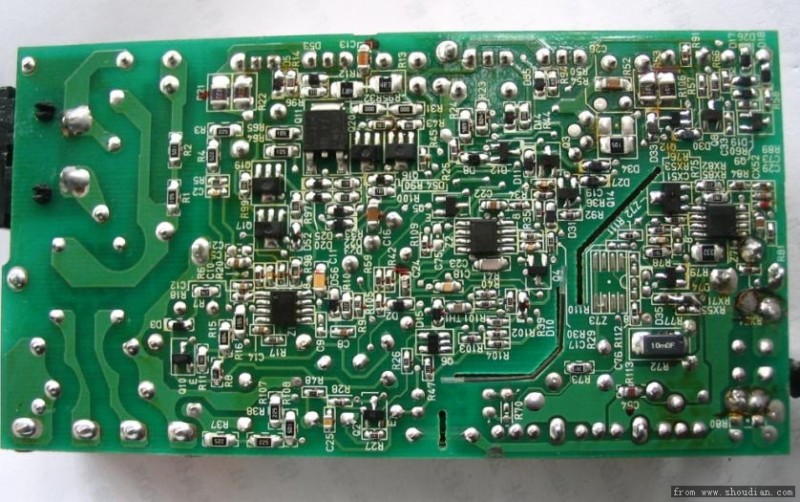

此IBM电源如何改电压

个人理解,不负责任:微调可以装固定电阻,也可以装微调,如果确定R59是你说的R59,那IC52就应该是TL431,R ...
fujiachun 发表于 2010-6-9 17:01 https://www.yleee.com.cn/images/common/back.gif
那IC52就应该是TL431---没见过SOT23-5的431,只见过SOT23-3的
个人估计分压电阻应当是四位数的精密电阻,
发表于 2010-6-9 17:45 | 显示全部楼层
两个建议:
1、分压电阻一般是四位数字的
2、手上吐一泡口水湿润后去摸疑似分压电阻的两端,输出有小变化的就是了

 楼主| 发表于 2010-6-9 17:49 | 显示全部楼层
两个建议:
1、分压电阻一般是四位数字的
2、手上吐一泡口水湿润后去摸疑似分压电阻的两端,输出有小变化 ...
benxiong22 发表于 2010-6-9 17:45 https://www.yleee.com.cn/images/common/back.gif
不就是用手摸啊,经常这样干的,这个我在行,呵呵
晚上回去好好摸摸,不过我不习惯加口水润滑的

发表于 2010-6-9 20:23 | 显示全部楼层
笨熊你这玩笑开的不合适吧!
找个电阻并联上看看,引脚长的那种,阻值别太小
发表于 2010-6-9 20:30 | 显示全部楼层
我没有开玩笑啊,用手摸比用电阻方便不是一个数量级……
前两天刚用此法找到一个富士通的分压电阻

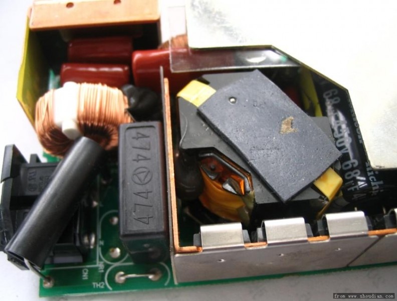

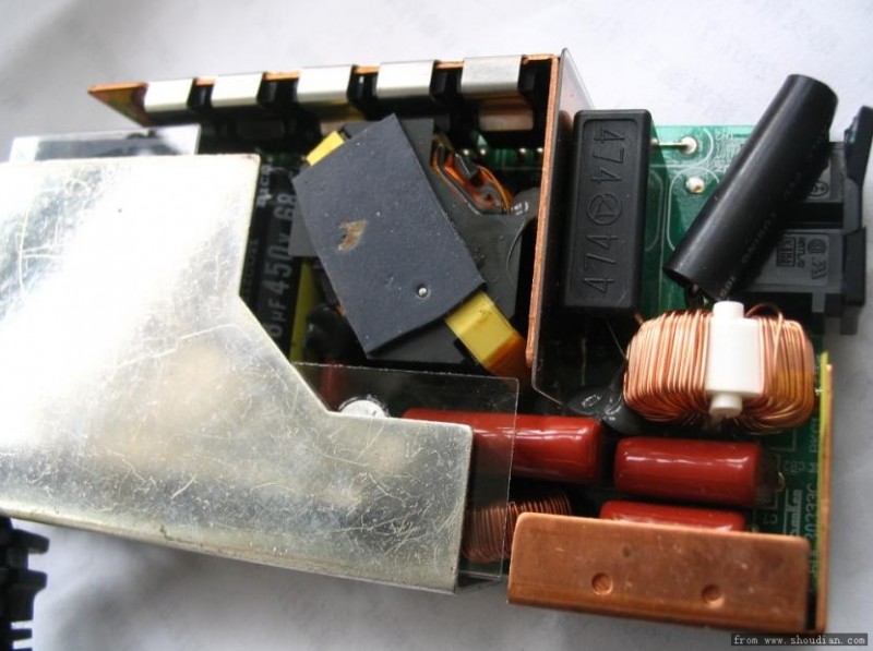

发表于 2010-6-9 20:37 | 显示全部楼层
就这个,里面不少铜哦
 楼主| 发表于 2010-6-9 21:24 | 显示全部楼层
就这个,里面不少铜哦
benxiong22 发表于 2010-6-9 20:37 https://www.yleee.com.cn/images/common/back.gif
这电源看着就是养眼
