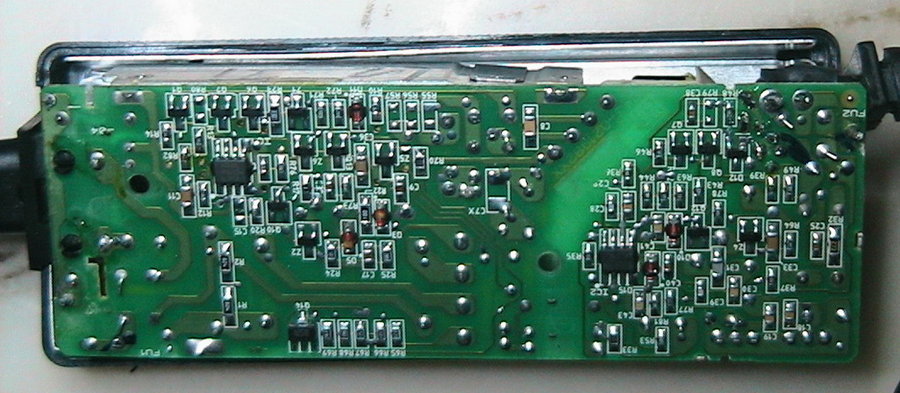

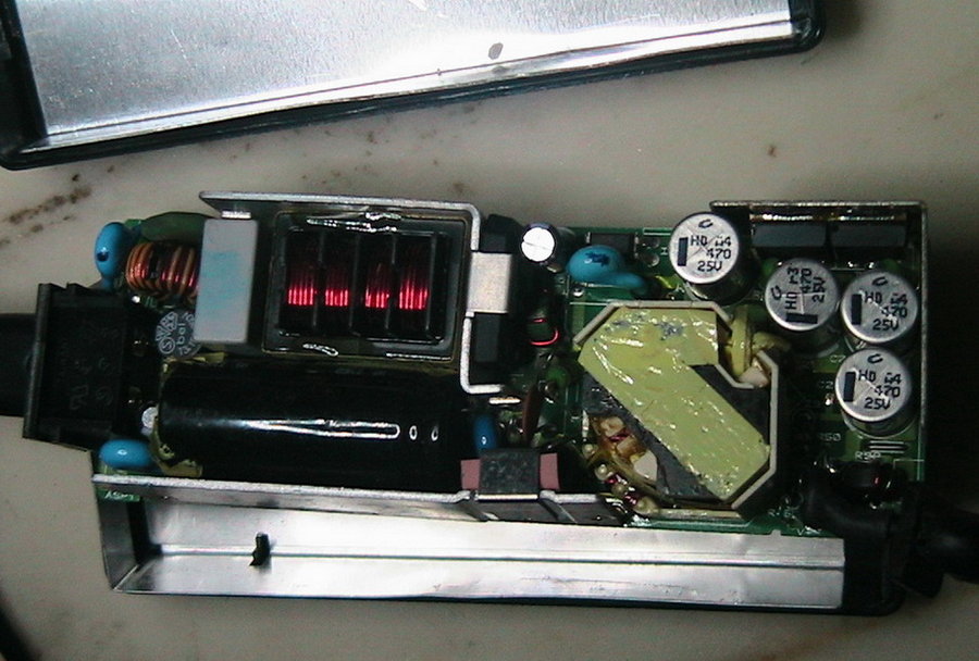

我看不见楼主的图!我有1个IBM16V4.5A电源(深圳雅达制造)做工还可以,我也想把电压稍微改高点19V或18V不知道咋个改!我改过开关电源的电压,但那是在找到TL431的情况下改的,这个IBM电源没看见TL431就没法改了.请问各位这个IBM电源要改电压改那里?
发表于 2011-12-12 03:07 | 显示全部楼层
如果调节微调电位器,输出电压有反应,就修改跟微调电位器串联并联的电阻就可以了。
不过!
如果输出滤波电容是25v的,你改成20v就这么放心?
滤波电容标的耐压要比工作时的电压高10v才安全,
