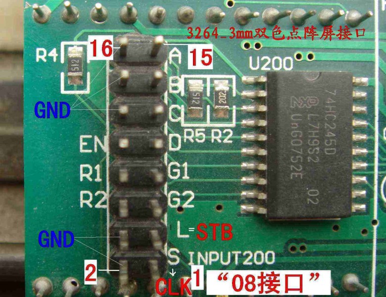

我是想“确认”:
“标准接口”的定义,是否“标准”?
 楼主| 发表于 2010-7-27 13:44 | 显示全部楼层
控制卡上的口和屏的口很少是一样的,在我的屏上用基本都是重新连接的。
shqi2003 发表于 2010-7-27 12:50 https://www.yleee.com.cn/images/common/back.gif
没错,我买的板上就是这种
hexj0123 发表于 2010-7-27 12:53 https://www.yleee.com.cn/images/common/back.gif
我之所以提出“08”标准接口的引出端的“定义问题”,
是因为手头的一款32x64双色点阵屏的输入接口如下所示:
如图所示——注意:
1、其“08”接口的排列,应该“倒过来”罢(编号旋转180°);
2、其“S”应该是“CLK”/“L”应该是“STR”
    ——这个,和我一般“印象”里的“S-STR/L-CLK”,完全是“相反”了?

其实不是这样,实际上现在市场的2手点阵屏,大部分都是厂家或者使用单位根据自己的需要配上自己的控制卡,虽然是08或者12接口,很多排列还是不一样,控制点数都非常大,控制方式功能也不一样,现在市场上一般的控制卡,控制点数都比较小,要用在这些2手的点阵屏上,难免会有排列不一样的情况。
