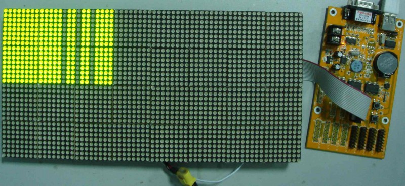

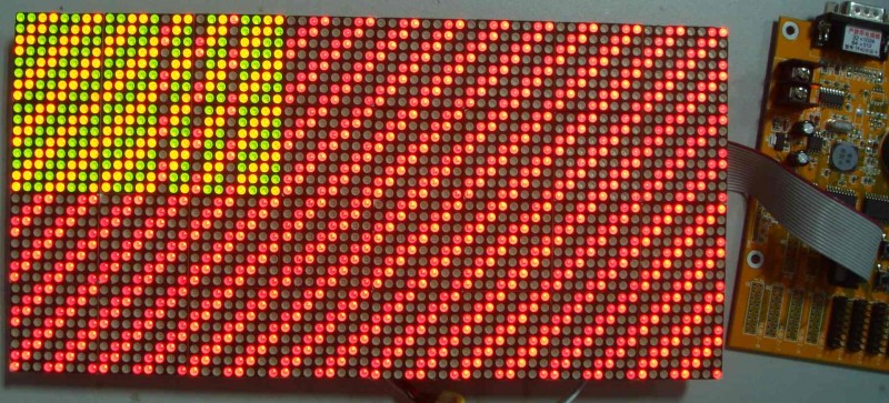

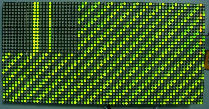

一块,左上角有四个8x8点阵、“一直”显示绿色】】,本来红色和绿色是分2个数据线的【R和G】,如果数据线分别送红色和绿色信号看看【就是只接R当红色屏试验,再只接G当绿色屏试验】,结果如何再继续~~~。
 楼主| 发表于 2010-8-4 12:23 | 显示全部楼层
一块,左上角有四个8x8点阵、“一直”显示绿色】】,本来红色和绿色是分2个数据线的【R和G】,如果数据线分 ...
shqi2003 发表于 2010-8-4 12:17 https://www.yleee.com.cn/images/common/back.gif

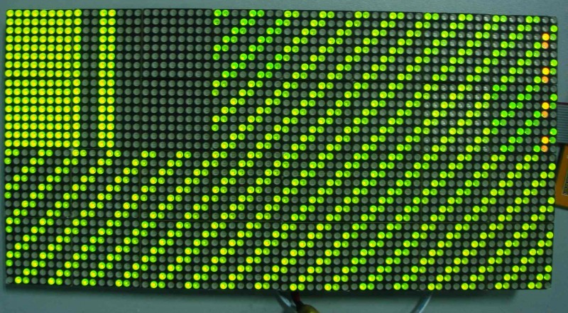

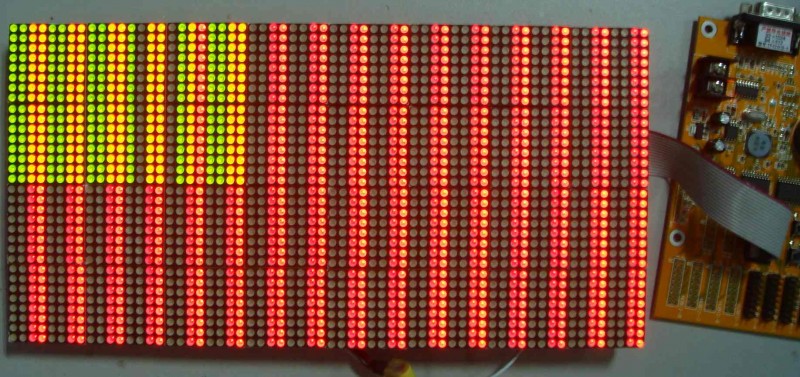

利用控制卡的测试功能:
1、整个屏不显示时,左上角有六个8x8点阵、“一直”显示绿色——其间,有少数几列“正常”——晚上再上照片;
2、测试显示“全部红色”时,看不出来上述“故障”;
3、测试横条、竖条、斜条的红色显示时,上述区域部分是“橙色点”......

刚才利用控制卡的“测试”功能,检测这个故障的点阵屏。
1、在左上方有整整三个8X8点阵,除了少数几列之外 ...

    看来这个屏是有问题的哦!!

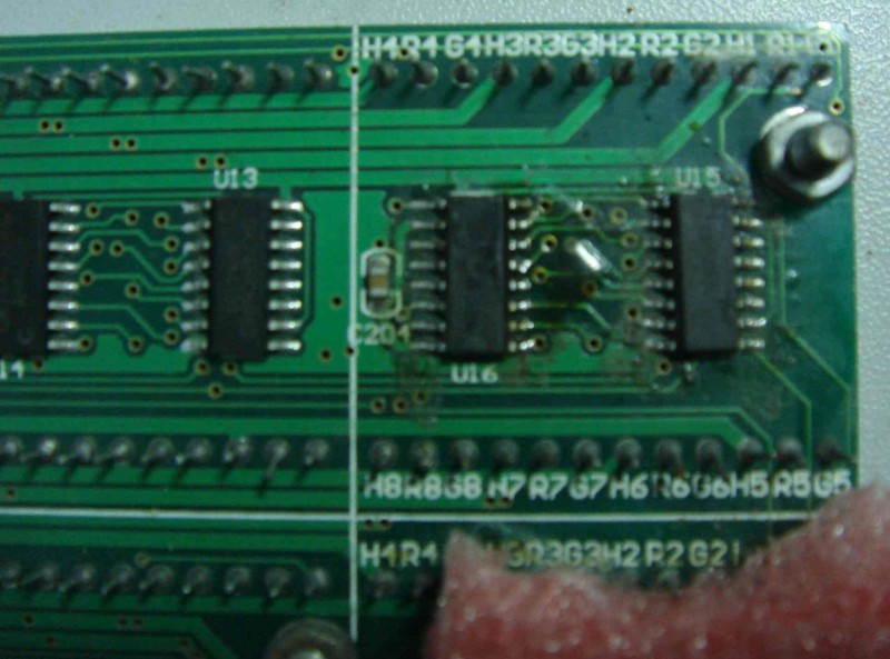

一、测试一块点阵屏的左上方,有显示异常情况;
3mm_08接口 32x64双色点阵屏 测试:左上角绿色常亮-7.jpg
3mm_08接口 32x64双色点阵屏 测试:左上角绿色常亮-1.jpg
3mm_08接口 32x64双色点阵屏 测试:左上角绿色常亮-2.jpg
3mm_08接口 32x64双色点阵屏 测试:左上角绿色常亮-3.jpg
3mm_08接口 32x64双色点阵屏 测试:左上角绿色常亮-6.jpg
相应的区域,;两块595芯片有焊修痕迹:

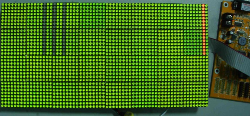

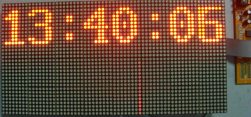

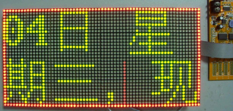

二、同次购买的另外一块点阵屏,仅右下方出现一条红色列:
 楼主| 发表于 2010-8-4 17:18 | 显示全部楼层
3mm_08接口 32x64双色点阵屏 测试:另外一块下幅有红色列-2.jpg
3mm_08接口 32x64双色点阵屏 测试:另外一块下幅有红色列-1.jpg
