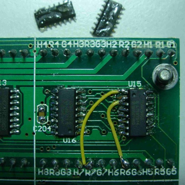

搞了几个新片的74HC595,准备更换原来已经有焊修痕迹的两个595芯片。
使用无水酒精,清洗了PCB;发现一个595的pin1/pin2

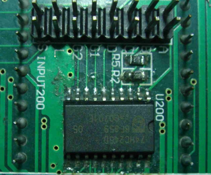

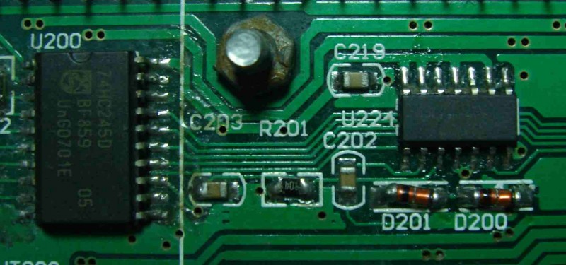

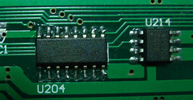

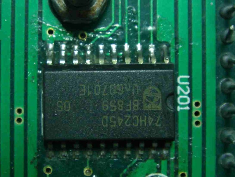

1、搞了几片新的74HC595芯片,准备更换原来已经有焊修痕迹的595芯片;
     为了更有把握,请 阿照帮我焊下旧芯片;
     使用无水酒精清洗PCB,发现角上一片595的pin1/pin2焊盘,已有起皮现象——是连接到LED端的,应该无大问题。
2、顺便检查了整个点阵屏的PCB,发现有多处焊修的痕迹——245/138/04等处均有......

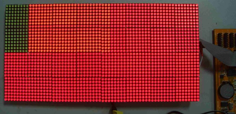

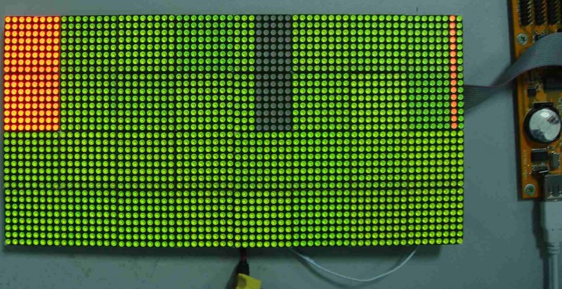

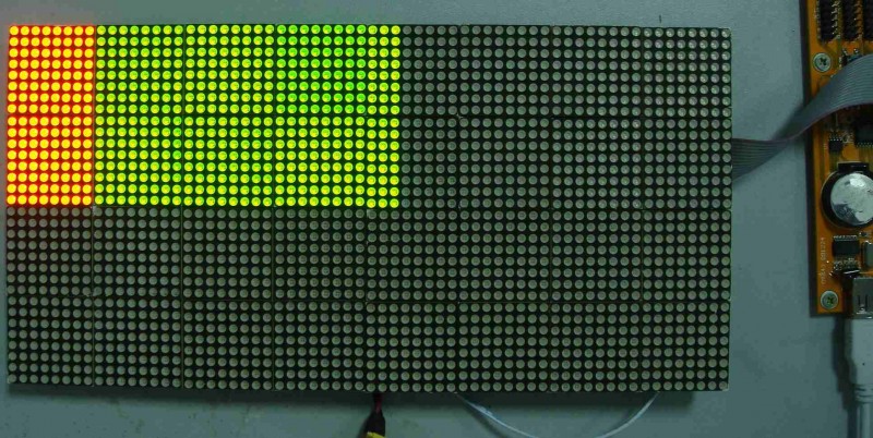

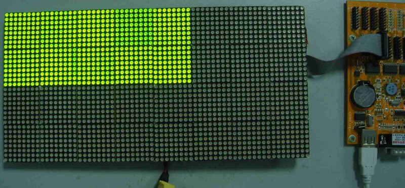

3、重新焊上595芯片,重新接控制卡测试——发现故障没有消除,反而有“扩大”的现象!
     说明不仅仅是更换的两片595的问题——不清楚的是,这两片595已经是“终端”芯片了;为什么会影响“前面”的显示?!
4、不准备自己再扩大替换595的检查方式了,担心故障进一步地扩大。
     准备和买主商量——他答应再寄出一块点阵屏。
     一直在思考的问题还是:
     最后两块595,怎么会“影响”它“之前”的显示效果???
