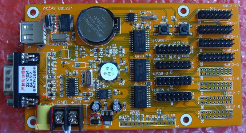

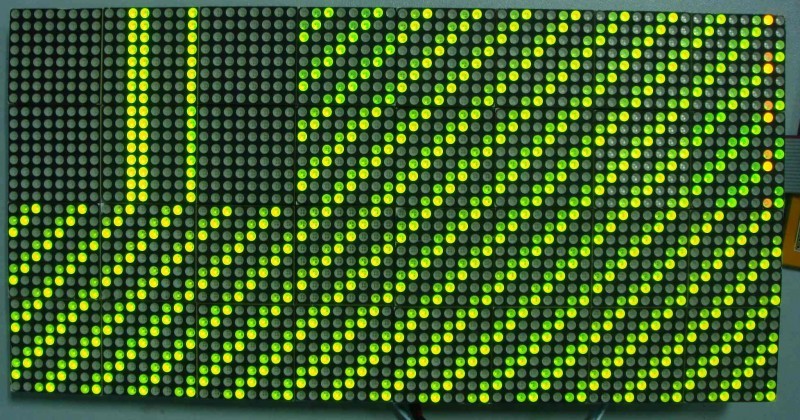

一、测试一块点阵屏的左上方,有显示异常情况;
相应的区域,;两块595芯片有焊修痕迹:
无锡风 发表于 2010-8-4 17:17 https://www.yleee.com.cn/images/common/back.gif
    这些现象好像还是有线路板断开,或者元器件开路的情况。

 楼主| 发表于 2010-8-5 12:31 | 显示全部楼层
shqi2003 发表于 2010-8-4 18:40 https://www.yleee.com.cn/images/common/back.gif
昨天和点阵屏的卖主沟通了一下。
虽然我已经买了一段时间,现在才测试发现......
卖主他的态度,还是非常积极的。
准备找新的595芯片,更换一下再说——补焊好像不起作用。
最担心的,还是“有线路板断开”......
 楼主| 发表于 2010-8-6 12:21 | 显示全部楼层
天太热,事情太多,顾不上检查故障点;
人太老,眼睛太花,看不清线条和焊点!
只是在想......
故障表现在左上角的3x2个(8x8)点阵模块,
但是相应的应该是6个595芯片——对应“3x8列”、红色+绿色“2x8行”......
只是,现在有焊修痕迹的595芯片,
仅仅是最左上角的“1x8列”,而其中一块595、是控制红色的......
迷糊......
最近,越来越觉得脑子像一锅粥!
发表于 2010-8-6 12:46 | 显示全部楼层
    这个显示现象,因为595有换过,是不是可以先检查一下,595的16脚有没有接VCC,和8脚有没有接地,再检查下面。
1】正常显示的那个595的9脚有没有到不正常显示的595的14脚。
2】不正常显示的595的11脚和12脚应该和其他的595的11/12脚是分别连接在一起的。
3】不正常显示的595的10脚是不是接VCC。
4】不正常显示的595的13脚是不是脚地。
 楼主| 发表于 2010-8-6 13:02 | 显示全部楼层
这个显示现象,因为595有换过,是不是可以先检查一下,595的16脚有没有接VCC,和8脚有没有接地, ...
shqi2003 发表于 2010-8-6 12:46 https://www.yleee.com.cn/images/common/back.gif
回 沈兄:
您所说的,我都已经检查过了:
都“正常”......
 楼主| 发表于 2010-8-8 22:06 | 显示全部楼层
595芯片尚未解决。
先解决控制卡的电源接口
——增加一个输入插座;
——增加两个“防电源反”的肖特基二极管;
目的
仅仅是为了方便自己随时随地接入电源
没有什么技术含量。
