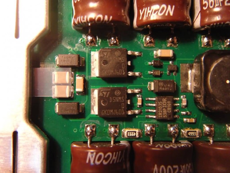

那两个管子应该是耐压600V的N-MOS,俺对着俺以为是的型号找了半天也对不上号,不过要换的话耐压600V、3A以上的N-MOS应该就可以,至于那个是啥型号俺还真不知道,不过写的是“GK0MJ601”,GK0MJ601,在ST网站上都没有....
199003326 发表于 2010-7-18 21:21
型号是:STD5NM50
http://www.st.com/stonline/products/literature/ds/7125/std5nm50.pdf

型号是:STD5NM50
guanger 发表于 2010-7-20 01:36
    弱弱地问一下,有什么判断依据呢?学习一下。

你这么一问,还真难住了,到哪里找依据呢?
这么说吧,之前找过ST要样片,对比了实物和型号的规律。
STD5NM50
ST的商标图形就是“ST"
然后,D5NM5,
下一行是“0“
合起来就是STD5NM50
这个公司很怪,最后一个字要放在下一行。
发表于 2010-7-20 21:21 | 显示全部楼层
STD5 ...
guanger 发表于 2010-7-20 20:32
    明白了,多谢,呵呵
俺想着把后边的那个“0”放下一行,是因为一行放不下那么多了,呵呵
看图,俺一直以为最下边的那一行是型号呢,就对着那一行找了半天 。多谢指点。
