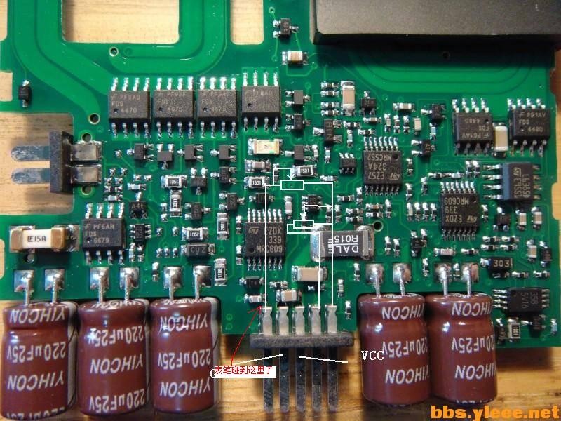

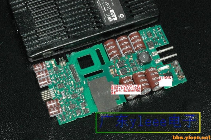

不光是保险,还要看那几个整流用的MOS
发表于 2010-7-18 18:05 | 显示全部楼层
真是悲剧!220V输入保险换个看看,好久接着用。不行就试试12V直流用,问题如果复杂只能拆件啦。
发表于 2010-7-18 18:09 | 显示全部楼层
不光是保险,还要看那四个整流用的MOS
199003326 发表于 2010-7-18 17:11
我感觉那四个整流用的MOS是直流12V升压同步整流的,掉磁芯的应该是印刷电感,另一个才是220V降压开关变压器。
纯粹看图瞎猜,说错无怪。
是说错勿怪
发表于 2010-7-18 18:15 | 显示全部楼层
我感觉那四个整流用的MOS是直流12V升压同步整流的,掉磁芯的应该是印刷电感,另一个才是220V降压开关变压 ...
jyjgcjsz 发表于 2010-7-18 18:09
    有可能,因为粘上去的那个好像有气隙...
发表于 2010-7-18 19:00 | 显示全部楼层
jyjgcjsz 发表于 2010-7-18 18:05
    我用12V的试过了,灯会亮,但是不停的闪。220V旁边的那个白的是保险吗?
发表于 2010-7-18 19:32 | 显示全部楼层
不光是保险,还要看那几个整流用的MOS
    请看图片:
